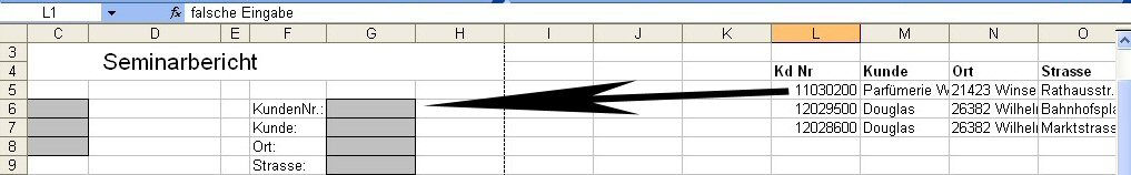

    zur besseren Übersicht hab ich mal ein Bild beigefügt.
    Ich möchte, wenn ich links in der grau unterlegten Zelle eine Kundennummer eintrage, dass mir excel die grau unterlegten Felder Kunde, Ort und Strasse selbststädig mit den Daten aus der Tabelle ausfüllt.
    Die Tabelle wird später mit mehr daten gefüttert...
    Welche Formel ist das und wie sollte diese aussehen?

    genau die Formel SVerweis, zu deren Tutorial freaky Dir den Link gepostet hat...

    die Funktion SVerweis fügst Du z.B. in der Zelle ein, in der Du den Kunden-Namen (G7) haben möchtest.
    Suchkriterium ist die Zelle, in der Du die Kundennummer reinschreibst (also bei Dir G6)
    Matrix sind die Zellen, in denen die Informationen stehen (sollte besser in einer extra Tabelle sein, und nicht so wie bei Dir ab Spalte L)
    Spaltenindex wäre z.B., wenn wir beim Kundennamen bleiben, die Spalte, in der der Kundenname steht, aber nicht mit A oder B usw. bezeichnet, sondern mit der Zahl dafür (A=1, B=2, usw.).
    Bereich_Verweis sollte mit "falsch" angegeben werden, damit Excel eine genaue Übereinstimmung findet. Gibt man hier "wahr" ein, oder läßt das Feld generell leer, nimmt Excel, falls es keine genaue Übereinstimmung mit dem Suchkriterium gibt, den nächstmöglichen Wert...
