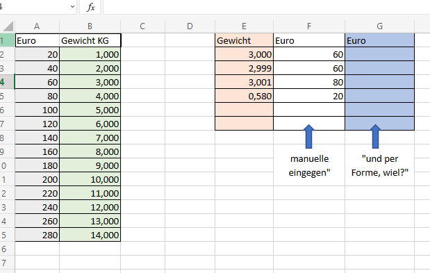

    Guten Tag zusammen,
    ich bin im Netz nicht so richitg fündig geworden, also versuche ich es direkt im Forum bei euch.
    Ich suche das richtige Formel um folgendes zu erreichen(siehe Foto):
    Ich habe eine Tabelle(Links) mit aufsteigende Werte die festgelegt ist.
    Spalte(Orange - Gewicht) hat individuelle Gewichts Angaben, die sich täglich ändern können.
    Die Blaue soll mir den Betrag Euro, entsprechend aus der Linken Tabelle, den Wert in die blau Spalte zeigen, allerdings muss es immer die nächst höhere(aufgerundet) sein.
    Bsp. Ich Tippe 3,000 in die Spalte Gewicht(Orange), dann bekomme ich den Wert 60 Euro.
    Oder angenommen, ich würde eine Zahl zwischen 2,001 - 3,000 eintippen, dann wird es ebenfalls 60 Euro!
    Käme ich aber auf einen Milligram höher, also 3,001, muss es die nächst höhere Wert sein, in diesem Fall 80 Euro!
    Und so weiter, alles zwischen 3,001 - 4,000 ist noch 80 Euro, aber 4,001 sollte wiederum 100 Euro sein!
    Wie könnte die Formel dafür aussehen? Wenn-Dann mit =Verweis ??
    Danke im Voraus
    Semri

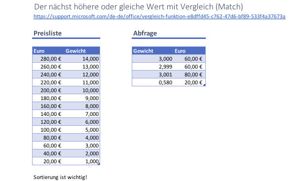

    Benutze die Funktion VERGLEICH
    VERGLEICH (Funktion)
    Best Practice:
    Definiere den ersten Bereich als Tabelle (ctrl-t) und gib ihm einen Namen. Ich benutze hier Preisliste.
    Definiere den zweiten Bereich ebenfalls als Tabelle, um die Spalten mit Namen adressieren zu können.
    Die Funktion zum finden des passenden Wertes:
    (Spalte G)
    =VERGLEICH([@Gewicht];Preisliste[Gewicht];-1)
    Der Trick liegt in der -1, durch diesen Parameter findest du den gleichen bzw. den nächsthöheren Wert in der Vergleichstabelle.
    Abrufen des Wertes aus der Euro Spalte:
    =INDEX(Preisliste[Euro];VERGLEICH([@Gewicht];Preisliste[Gewicht];-1))
    Das sollte funktionieren.
    2 Person(en) gefällt das.
  6. Pan
    Pan hat Ahnung
    Da fehlten noch ein paar Hinweise:
    Damit das funktioniert muss die Preisleiste absteigend bei den Gewichten sortiert sein.
