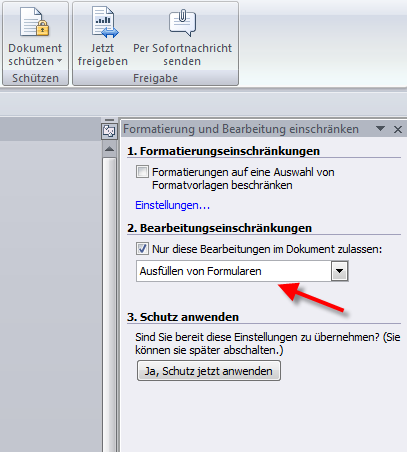

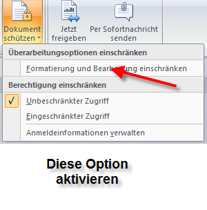

  6. CCBFAQ Erfahrener User
    Dokuschutz bearbeiten
    Hier noch einmal zwei Bilder für Office 2007/2010 Ribbon Überprüfen / Abschnitt "Schützen"
    CCBFAQ, 25. Juni 2013
