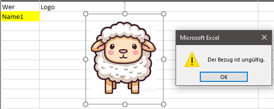

    Hallo Leute,
    ich verzweifele bald, ich versuche seit heute morgen es hinzubekommen (hab eine Beispieltabelle erzeugt auf die ich mich jetzt direkt beziehe),
    dass ich in der A2 Zelle per Dropdown einen Wert auswähle und basierend auf dem ausgewählten Wert ändert sich ein Bild (abgelegt in zweitem Tabellenblatt). Dafür habe ich einen Namen definiert mit einer Formel drin (in der ich anscheinend irgendetwas falsch mache) und wenn ich dann das Bild was ich dort als Platzhalter erstmal eingefügt habe durch Eingeben des Namens (vom Namenmanager) dynamisch machen möchte bekomme ich immer die Meldung "Der Bezug ist ungültig".
    Könnt ihr mir da helfen?
    Verzweifelte Grüße,
    Andreas

    Das habe ich versucht und auch hinbekommen, dann habe ich in Tabelle 1 einen Namen mit dem Namensmanager definiert mit der Formel: =SVERWEIS(Tabelle1!A8;Tabelle2!A8:C10;3) und dann das Bild in Tabelle 1 angeklickt und in der Formelzeile den Namen mit "=Name_im_Namenmanager" eingetragen. Beim Druck auf "Enter" oder den grünen haken kommt immer die Meldung "Der Bezug ist ungültig."...

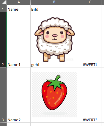

    Leider öffnet sich die Tabelle wie in den angehangenen Screenshots...
    Das was mich am Meisten stört ist, dass ich eine Datei habe in der genau das funktioniert aber wenn ich das nachbaue klappt es nicht. Ich weiß nur nicht was ich anders tue...
