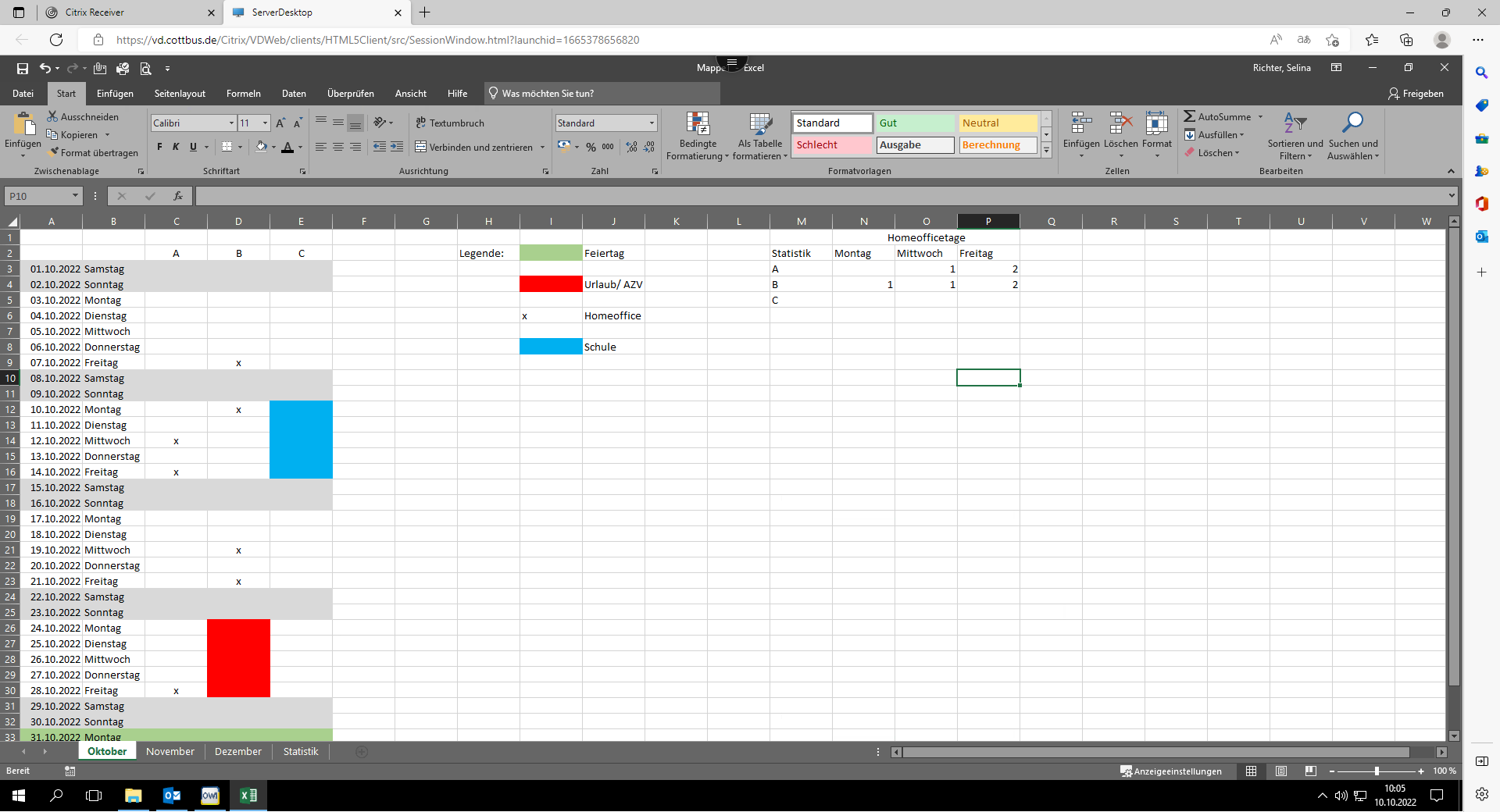

    Ermitteln der Anwesenheit an bestimmten Tagen
    Problem:
    Ich habe hier eine Homeofficeliste, aufgeteilt nach Monaten und Mitarbeiter.
    Zu ermitteln ist hier, wie oft welcher Mitarbeiter am Montag, Mittwoch oder Freitag im Homeoffice war.
    Ich habe es mit der ZÄHLENWENN-Funktion versucht. Excel teilte mir aber mit, dass ich zu viele Argumente habe.
    Gibt es einen Weg das geforderte auszuzählen ohne die Tabelle zu verändern.
    Freydis, 10. Oktober 2022
  2. {Boris} Erfahrener User
    HI,
    häng noch ein "S" an die Funktion dran - ZÄHLENWENNS
    {Boris}, 10. Oktober 2022
  3. Freydis Neuer User
    Dann geht das?
    Formel also: ZÄHLENWENNS(C5;C12;C19;C26;C33; "X")
    Ist das korrekt?
  4. {Boris} Erfahrener User
    Ist das korrekt?
    Eher nicht. Hast Du Dir mal die Onlinehilfe zu ZÄHLENWENNS und deren Syntax angeschaut?
  5. Freydis Neuer User
    Ja, habe ich. Um ganz ehrlich zu, bin ich etwas verwirrt. Ich kann auch die Beispiele nicht richtig auf meine Tabelle anwenden. Ich versuche weiter mein Glück, vielleicht geht mir noch ein Licht auf.
    Danke für den Tipp.
  6. steve1da Office Guru
    =zählenwenns(Bereich1;Suchkriterium1;Bereich2;Suchkriterium2)
    Du hast einfach nur 5 Zellen in die Formel geschrieben.
    steve1da, 10. Oktober 2022
  7. Freydis Neuer User
    Danke Leute, ich hab es! Ihr seid Gold wert.
  8. Freydis Neuer User
    Formel in meinem Fall: ZÄHLENWENNS(B3:B33; "Montag"; C3:C33; "x")
