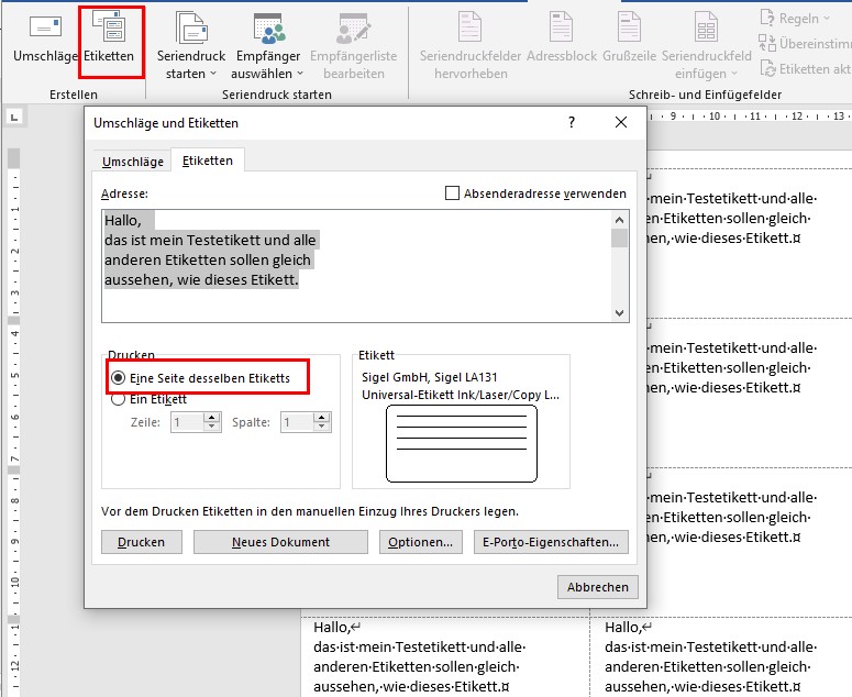

    Hallo, ich möchte Etiketten erstellen die am Schluss alle gleich sein sollen.
    Dazu verwende ich in Word die Etikettenfunktion in der ich nur die erste Etikette erstelle und die anderen Etiketten werden dann erstellt indem ich auf "Etiketten aktualisieren" klicke.
    Leider steht vor jedem Etikett <<nächster Datensatz>>. Das ganze bleibt auch leider beim ausdrucken stehen. Im Anhang habe ich mal eine Beispieldatei erstellt.
    Wie bekomme ich <<nächster Datensatz>> weg, ohne dass ich es auf jedem Etikett einzeln löschen muss?

    es gibt:
    Sendungen > Seriendruck starten > Etiketten (falsche Abteilung für dein Vorhaben)
    und
    Sendungen > Erstellen > Etiketten.
    Das letztere startet den Etiketten-Assistenten, in dem du einstellst: Eine Seite desselben Etiketts. Dann brauchst du kein Next-Feld

  3. Michael08 Neuer User
    Hallo Gerhard,
    vielen Dank dafür! Das schaut schonmal gut aus und funktioniert auch.

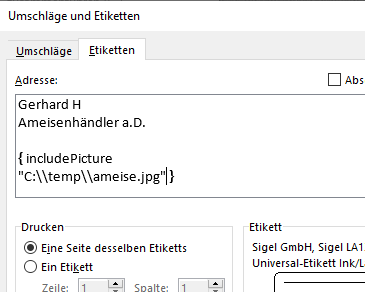

    stimmt schon, die Gestaltungsmöglichkeiten sind begrenzt. Aber da geht schon was, zum Beispiel Bilder:
    Ein IncludePictureFeld nehmen (siehe angehängtes Bild). Wichtig: geschweiftes Klammernpaar mit Strg-F9 erzeugen, Backslashes verdoppeln.
    Dann Schaltfläche Neues Dokument, dort alles markieren und F9 drücken.
    Schriften und Rahmen kann man dann ja nachträglich noch für die ganze Tabelle in einem Aufwasch anpassen.
