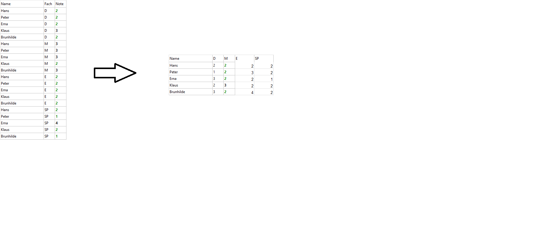

    ich benötige einmal einen kleinen Schubs in die richtige Richtung:
    Ich möchte die Liste (s. Bild) in eine Tabelle (s. Bild) umwandeln.
    Dazu habe ich eine Pivot-Tabelle angelegt, die mich aber zur Verzweiflung bringt:
    "Name" ziehe ich in Zeilenfelder, Fach in Spaltenfelder und Note in Wertfelder.
    Danach werden aber nur die Werte ("Anzahl von Note") angezeigt. Hat jemand eine Idee?
    Bin für jeden Hinweis dankbar - vielleicht ist es aber auch einfach nur zu warm ;-).

    Based on the current web page context, it seems like you are trying to convert a list into a table using a pivot table in Excel. You have dragged the "Name" field to the Rows area, "Fach" to the Columns area and "Note" to the Values area. However, you are only seeing the "Count of Note" values displayed.
    To display the actual values instead of the count, you need to change the field settings for the "Note" field in the Values area. Right-click on any cell in the "Note" column and select "Field Settings" from the context menu. In the "Field Settings" dialog box, select "Max" or "Min" from the "Summarize value field by" list and click "OK". This should display the actual values instead of the count.

    Die Geschichte mit Min / Max in den Feld-Einstellungen habe ich leider schon erfolglos probiert. Trotzdem Danke für den Tipp.

    Wenn du eine Auflistung haben möchtest, falls zB. Brunhilde in D mehrere Noteneinträge hat, dann würde folgende Lösung, die ich vor kurzem in diesem Forum erstellt habe, funktionieren - hier der Link dorthin:
    Werte aus Spalte(n) in einer Zeile, abhänging der Spaltenüberschrift, ggf. mit Komma zusammenfassen (office-hilfe.com)
    Exl121150, 12. Juni 2023
  7. Vielen Dank - das hat`s gebracht. Bin auch erst über CONCATENATEX gestolpert, aber hab's gefunden. :-)
    Besten dank für die ganze Hilfe.
