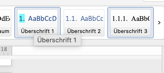

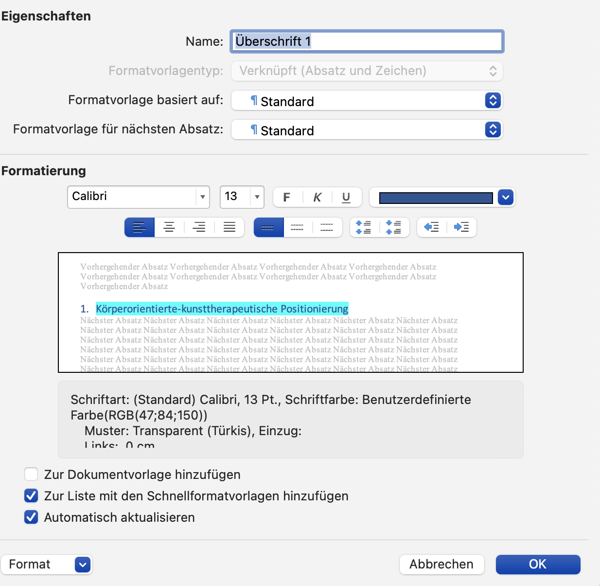

    bei mir hat sich ein Fehler eingeschlichen. Die Überschrift 1 ist in der Formatvorlage immer farbig hinterlegt, diese aber scheinbar nicht über die normale Funktion "Texthervorhebungnsfarbe" ich hab schon alles mögliche versucht, auch Formatierung löschen und den Text als Textkörper in ein Neus Dokument zu laden. In der Option Formatierung ändern der Überschriften, kann ich auch keine Option finden eine farbige Markierung heraus zu nehmen. Ich bin etwas verzweifelt. Vielleicht kennt ja jemand das Problem.

    es dürfte sich um eine Absatz-Hintergrundfarbe handeln.
    Geh mal in deinem Dialogfeld auf die Schaltfläche Format, wähle Rahmen, und setze im Diaogfeld, Registerkarte Schattierung, die Füllfarbe auf ohne.
    Deine beiden Screenshots passen übrigens nicht so recht zusammen. Im Formatvorlagen-Dialogfeld ist der Text farbig hinterlegt, im Schnellformatvorlagen-Katalog die Nummerierung. Falls du also nicht zurecht kommst, lad keine Bilder hoch, sondern ein echtes Dokument (das nur ein bisschen Blindtext in Überschrift 1 enthalten muss).

    das ist sehr seltsam.
    Eine Schriftformatierung kanns ja nicht sein. Higlight (Textmarker) ist es auch nicht.
    Das Dialogfeld Formatvorlage ändern für die Überschrift 1 sagt eindeutig: Muster transparent türkis, aber Format > Rahmen > Schattierung sagt: keine Farbe.
    Wenn ich eine andere Schattierung zuweise, kriegt diese der ganze Absatz außer dem schon bestehenden Bereich. Der bleibt türkis, was dafür spräche, dass es doch eine Schriftformatierung ist. Ich hab aber keine Ahnung, was das sein soll. Vielleicht weiß ein Mitleser mehr.
    Und wenn ich so eine Überschrift probehalber in ein neues Dokument mit der Option Formatierung beibehalten kopiere, sieht es aus wie das Original, ist aber nun Formatvorlage Standard. Das ist auch nicht die Regel.
    Ich hab es letztendlich so hingetrickst bekommen:
    • In einem leeren Absatz eine Formatvorlage erstellen, die alle Eigenschaften hat wie Überschrift 1 haben soll, aber anders benennen.
    • Im Aufgabenbereich Formatvorlage (Alt-Strg-Umschalt-S) das Pfeilchen bei Überschrift 1 aufmachen und wählen: Alle x Instanzen von Überschrift 1 markieren
    • Markiert lassen und die neue Formatvorlage zuweisen.
    • Immer noch markiert lassen, wieder zu Überschrift 1 gehen und wählen: Überschrift 1 aktualisieren, um der Auswahl zu entsprechen.
    • Die Nummerierung musst du dann nochmal extra machen: Schaltfläche Liste mit mehreren Ebenen und dort aus der Listenbibliothek die Variante für die Überschriften wählen.
    Allerdings hab ich so die Vermutung, dass in diesem Dokument noch einiges andere schief läuft. Deswegen würde die Radikalmethode darin bestehen, den kompletten Text mit der Option "nur den Text" in ein neues Dokument zu kopieren und die Formatierung komplett neu zu machen.

    Hier hat sich die Farbe allerhöchstwahrscheinnlich in die Nummerierungsvorlage eingeschmuggelt.
