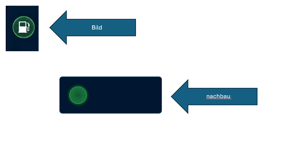

    Hallo miteinander,
    ich versuche gerade, einen bestimmten Effekt mit Formen nachzubauen.
    Ich habe ein Bild, in dem die Ecken und Kreise eine Art leichten Farbverlauf bzw. Schatteneffekt haben. Diesen Effekt würde ich gerne möglichst ähnlich nachbauen, bekomme es aber leider nicht so richtig hin. :-(
    Hat jemand von Euch eine Idee, wie man so etwas umsetzen könnte?
    Mücke

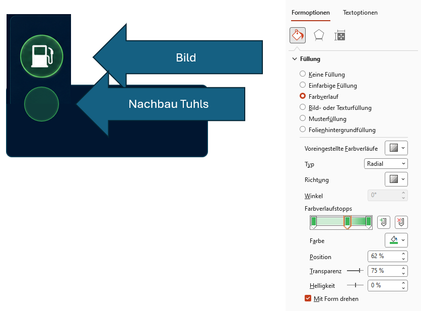

    Da der Leuchteffekt nach außen wirkt, nützt er hier nicht. Ich habe die Werte des Verlaufs ein wenig verändert, dass es besser hinkommt. Musst Du halt noch aweng dran rumschrauben.
    Burkhard

    Ich war mir sicher, dass es das Leichtmetall auch nach innen gegeben hat, irgendwann mal. Ich hatte gehofft, dass es irgendwo noch einen Effekt gibt, der das ermöglicht.
    Deine Einstellung ist viel schöner als meine, finde ich. Danke, ich werde noch ein wenig herumspielen, doch deine Einstellung ist schon echt sehr gut.
    Danke!!

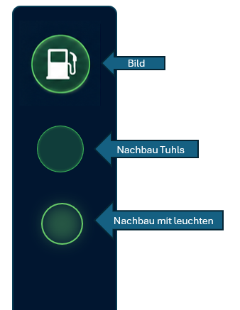

    Das Leuchten nach innen erscheint, wenn Du eine Form ohne Flächenfüllung hast. Aber auch dann leuchtet es auch nach außen.
    Ich hab ein altes Tutorial zu diesen Effekten rausgekramt.

    Du hast mich aber auch auf eine Idee gebracht.
    1) Ich erstelle einen sehr kleinen Kreis mit einer Linienstärke von 0.
    2) Ich stelle die Leuchten ein und spiele mit der Transparenz und der Größe herum.
    2) Dann lege ich einen Kreis drumherum, der die eigentliche Größe hat, die ich haben möchte.
    3) Beide Elemente zueinander zentrieren.
    4) Beide miteinander gruppieren, damit sie beim Bewegen immer zusammenbleiben.
    Es sieht zwar immer noch nicht ganz wie das Bild aus, ist dann aber nicht mehr so extrem gleichmäßig. :-)
