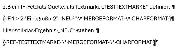

    ich bin am verzweifeln. Ich habe folgendes Problem:
    Der Wert einer Textmarke wird über ein IF-Feld definiert.
    Der Wert der Textmarke soll in einem REF-Feld dargestellt werden.
    Das klappt auch wunderbar, nur leider wird die Formatierung "Hochgestellt" nach Aktualisieren der Felder nicht übernommen.
    Felder: Hochgestellter Text bleibt nicht erhalten upload_2024-12-16_19-34-53.png

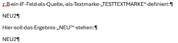

    Die Werte sehen nach dem manuell Formatieren so aus:
    Felder: Hochgestellter Text bleibt nicht erhalten upload_2024-12-16_19-36-48.png

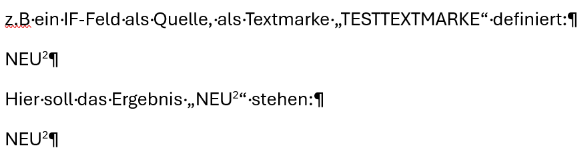

    nur die Formatierung bleibt nach dem Aktualisieren der Felder nicht erhalten:
    Felder: Hochgestellter Text bleibt nicht erhalten upload_2024-12-16_19-37-37.png
    Das geht leider um ein etwas komplexeres Programm mit hunderten von Referenzfeldern die auch per VBA generiert und bearbeitet werden und daher kann ich diese Mechanik nicht so einfach umbauen, das Beispiel ist hier sehr stark vereinfacht.
    Seht Ihr hier eine Lösung?
    Stefan

    Nimm den Schalter CHARFORMAT raus.
    Burkhard

  5. Wenn ich MERGEFORMAT raus nehme, dann klappt es, dafür wird andere Formatierung nicht mehr überall beibehalten.
    Stefanau, 17. Dezember 2024

    Empirischer Test bei mir: mit CHARFORMAT falsch, ohne richtig, wie auch zu erwarten. MERGEFORMAT war dazu nicht erforderlich. Keine Ahnung, was bei Deinem Dok schief läuft.
    Burkhard

    Unter normalen Umständen müsste der Tipp mit dem Weglassen des Schalters \* Charformat schon zielführend sein. Auszug aus der Microsoft-Hilfe:
    \*Charformat Dieser Schalter weist die Formatierung des ersten Buchstabens im Feldnamen dem gesamten Ergebnis zu. Im folgenden Beispiel wird das Ergebnis fett formatiert, da das "R" in "REF" fett formatiert ist.
    { REF chapter2_title \* Charformat } zeigt Die Blütenpracht der Alpen fett formatiert an.
    Formatieren von Feldergebnissen - Microsoft-Support
    Der Schalter verhindert also genau das im Normalfall ohne weiteres Zutun geschieht, nämlich die Übernahme des lezten tiefgestellten Zeichens. Er ist in deinem Fall also kontraproduktiv.
    Der Schalter \* Mergeformat stellt sicher, dass eine Formatierung beibehalten wird, wenn der Feldinhalt aktualisiert wird.
    Vielleicht würde es helfen, wenn du einige deiner Textmarken und REF-Felder im Original (also in einem Word-Dokument) hochlädst (welche, die sich korrekt verhalten und welche, die nicht). Dann würde man auch erkennen, was du mit "andere Formatierung" meinst, die nicht beibehalten wird.
    Gerhard H, 18. Dezember 2024

    Hallo nochmal,
    mir ist noch was eingefallen:
    Hochgestellte Zweien und Dreien gehen ja auch per Tastatur, die andern nur per Zeichenformat.
    Die per Tastatur erzeugten Hochstellungen sind immun gegen den den Schalter \*charformat; nur bei den zeichenformatierten Hochstellungen greift er wie beschrieben. Vielleicht kommt die Verwirrung teilweise daher.
