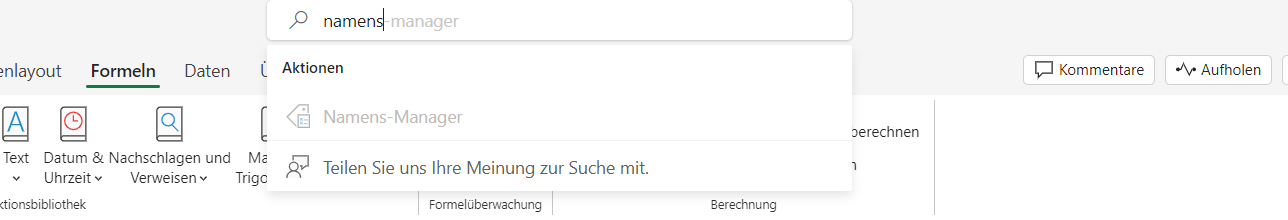

    Die Funktion des Namens-manager ist ausgegraut. Woran liegt das und wie kann ich ohne den Namensmanager die Funktion realisieren?
    DerEliminator, 15. April 2024
  8. Exl121150 Erfahrener User
    Filtern nach größter Zahl
    hast du für das gerade aktive Arbeitsblatt den Blattschutz aktiviert? Falls er aktiv ist, sieht man dies im
    Menüband > Tabulator "Überprüfen" > Gruppe "Schützen" > Button "Blattschutz aufheben"
    Diesen Button klicken, sodass dann an seiner Stelle der Button "Blatt schützen" angezeigt wird.
    Danach müsste auch der Namensmanager voll funktionsfähig sein.
    Exl121150, 15. April 2024
  9. Hallo,
    ich habe keinen Schutz akiviert. Und sowohl im aktivierten als auch im nicht aktivierten Modus ist der Namens-Manager verfügbar. Ich arbeite aber auch n einem Online Excel Dokument. Kann es daran liegen?
  10. Exl121150 Erfahrener User
    ja vermutlich.
