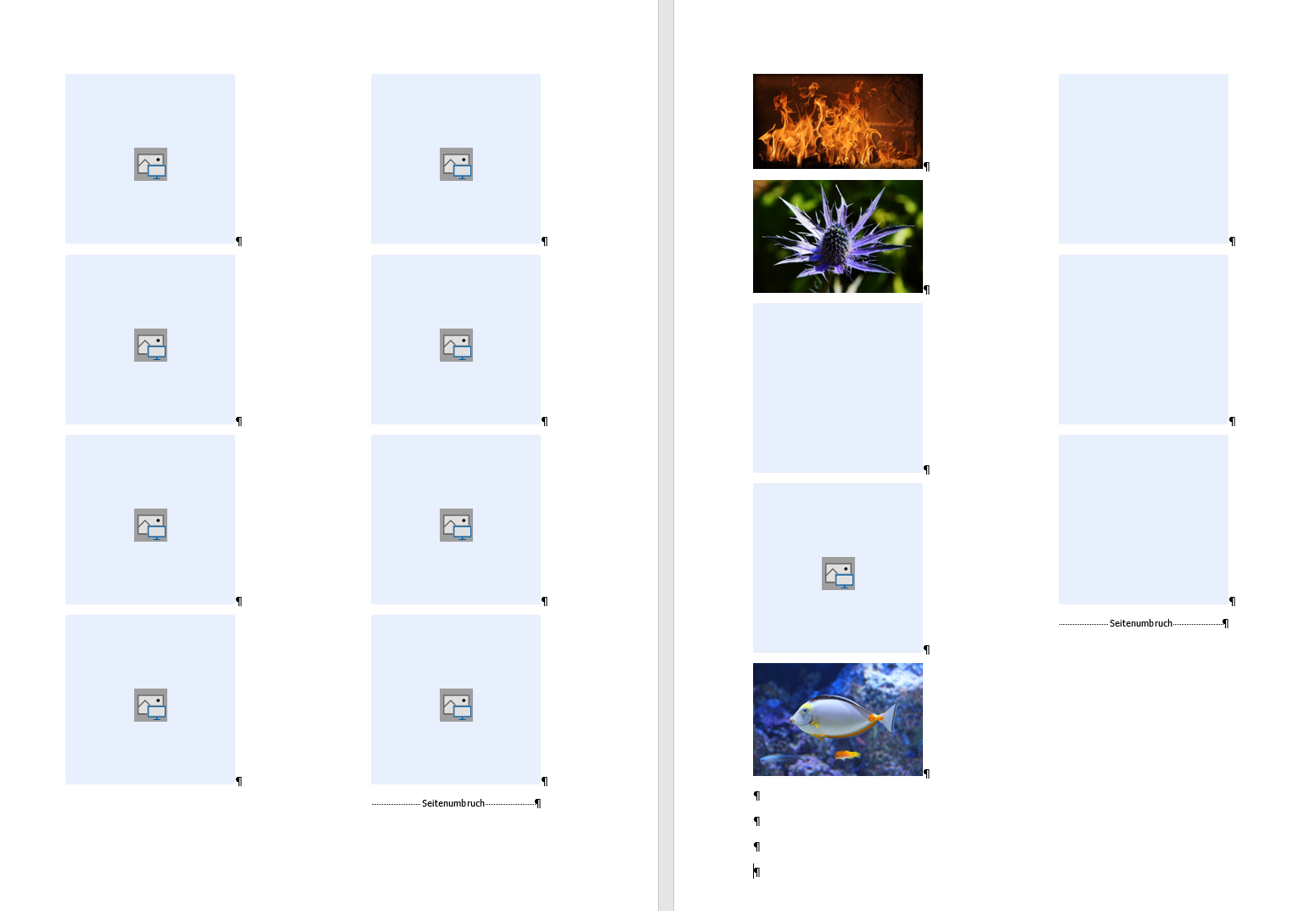

  5. Danke Gerhard. Habe das Office 365 und würde gerne untenstehenden Platzhalter verwenden. Links die Bilder wie sie sein sollten, rechts dann das Ergebnis, wenn ich ein Bild reinkopiere. In der Breite bleibt der Platzhalter bestehen, in der Höhe jedoch nicht. Weisst du da weiter?

    leider gibt es für diese Bild-Inhaltssteuerelemente keine Einstellungen für das Seitenverhältnis. Allerdings ist mir auch nicht klar, was du genau haben willst:
    Deine drei Bildern sind ja verschieden hoch. Wenn du die alle auf gleiche Höhe bringen willst, müssen einige davon verzerrt dargestellt werden. Das ist ja wohl nicht in deinem Sinne.

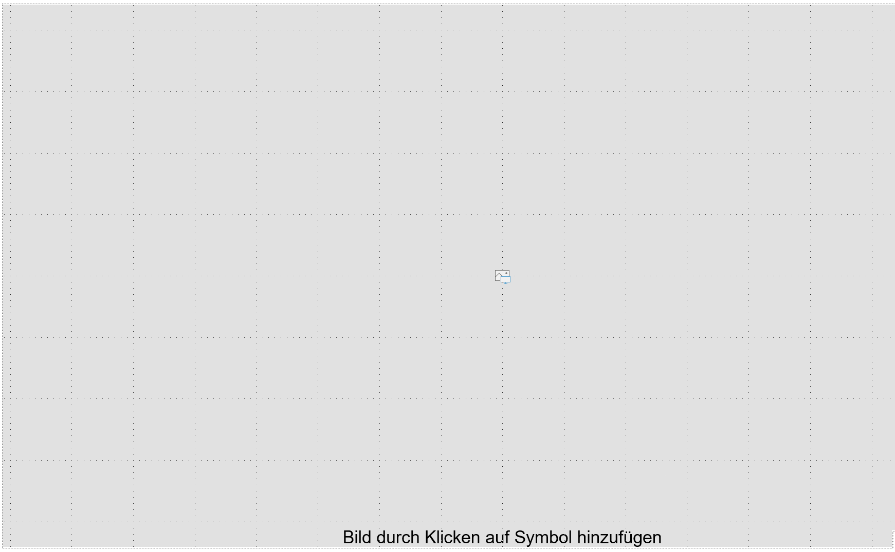

  12. Ok danke, ich nehme nochmals einen Anlauf:
    Auf dem untenstehenden Bild habe ich bei einer Power Point Vorlage die Möglichkeit, ein Bild (unabhängig von Hoch- oder Querformat) einzukopieren. Der Rand bleibt immer gleich gross, das Bild passt sich an. Wenn ich es mit einer Tabelle versuche bleibt zwar die Breite gleich, jedoch die Höhe des Bilds ändert sich immer. Dies möchte ich vermeiden, die Bilder sollen nicht unterschiedlich hoch und breit sein, sondern alle genau gleich. Übrigens stammt das untenstehende Bild aus einer Vorlage und leider kann ich diese nicht übernehmen. Wie erwähnt sollte dies im Word und nicht im Power Point anwendbar sein.

    Ein Powerpoint-Bildplatzhalter ändert meinen Beobachtungen zufolge zwar seine Größe Proportionen nicht. Aber: Bilder die von den Proportionen her nicht passen, werden zugeschnitten, und zwar , wenn ich richtig beobachtet habe, immer zu gleichent Teilen von rechts und links. Wenn das für dich in Ordnung ist, könntest du die Idee von czil mit dem Album anwenden, oder jedes Bild einzeln in Powerpoint erstellen und nach Word kopieren.
    Denn eine entsprechende Möglichkeit direkt in Word hab ich nicht gefunden:
    Ein Bildsteuerelement passt sich an das eingefügten Bild an und verkleinert eine oder beide Seiten so, dass die Proportionen gewahrt bleiben. Dadurch können aber verschiedene Höhen und Breiten entstehen.
    Ein Autoform-Rechteck mit Bildfüllung behält seine Größe und seine Proportionen bei und und verkleinert das eingefügte Bild. Wenn das Bild andere Proportionen aufweist als das Rechteck, wird verzerrt. Die Option Bild nebeneinander als Textur anordnen bewirkt bei großen Bildern ein Zuschneiden beginnend von der linken oberen Ecke, bei kleinen Bildern ein Kacheln.
    Eine Tabelle mit der Option Automatische Größenänderung zulassen skaliert das Bild auf die Breite der Zelle. Die Höhe wird automatisch angepasst, so dass sich keine Verzerrung ergibt.
    Wählt man statt dessen in den Eigenschaften > Zeile eine Zeilenhöhe mit der Option Genau, so wird ein zu großes Bild zugeschnitten, und zwar von unten her.
