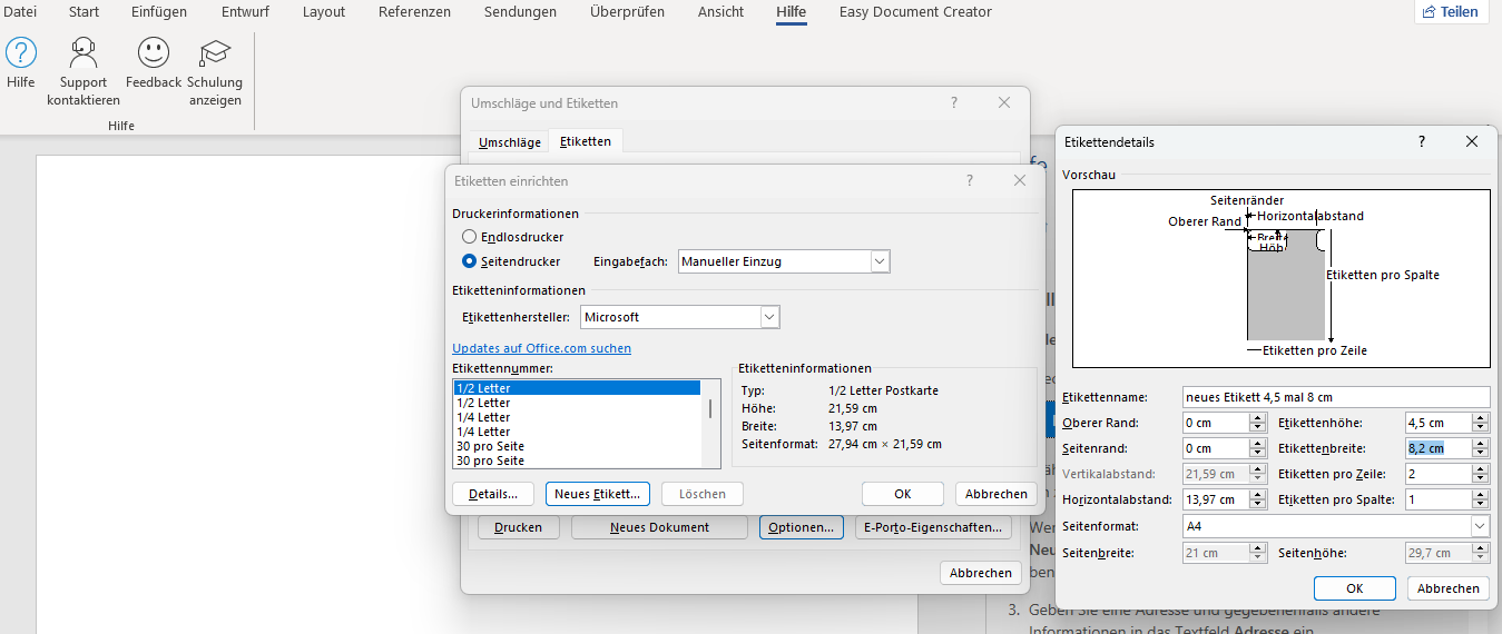

    warum mit Power Point und nicht in Word?
    In Word kann du selbst die Etikettengröße und die Papiergröße A4 mit Ränder wählen.
    Habe versucht es mit Power Point auch hin zu bekommen.
    Schau dir das Beispiel einmal an.
    HKA
