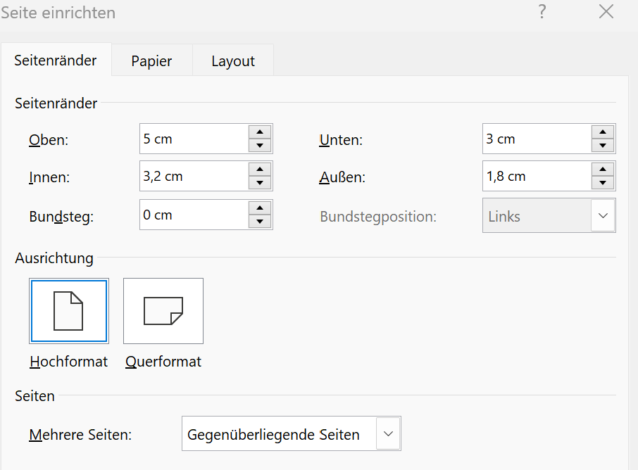

    Diese Vorlage habe ich nachgebaut und folgende Seitenränder eingerichtet:
    • Oben: 5 cm
    • Unten: 3 cm
    • Innen: 3,2 cm
    • Außen: 1,8 cm
    • Bundsteg: 0 cm
    • Mehrere Seiten: Gegenüberliegende Seiten

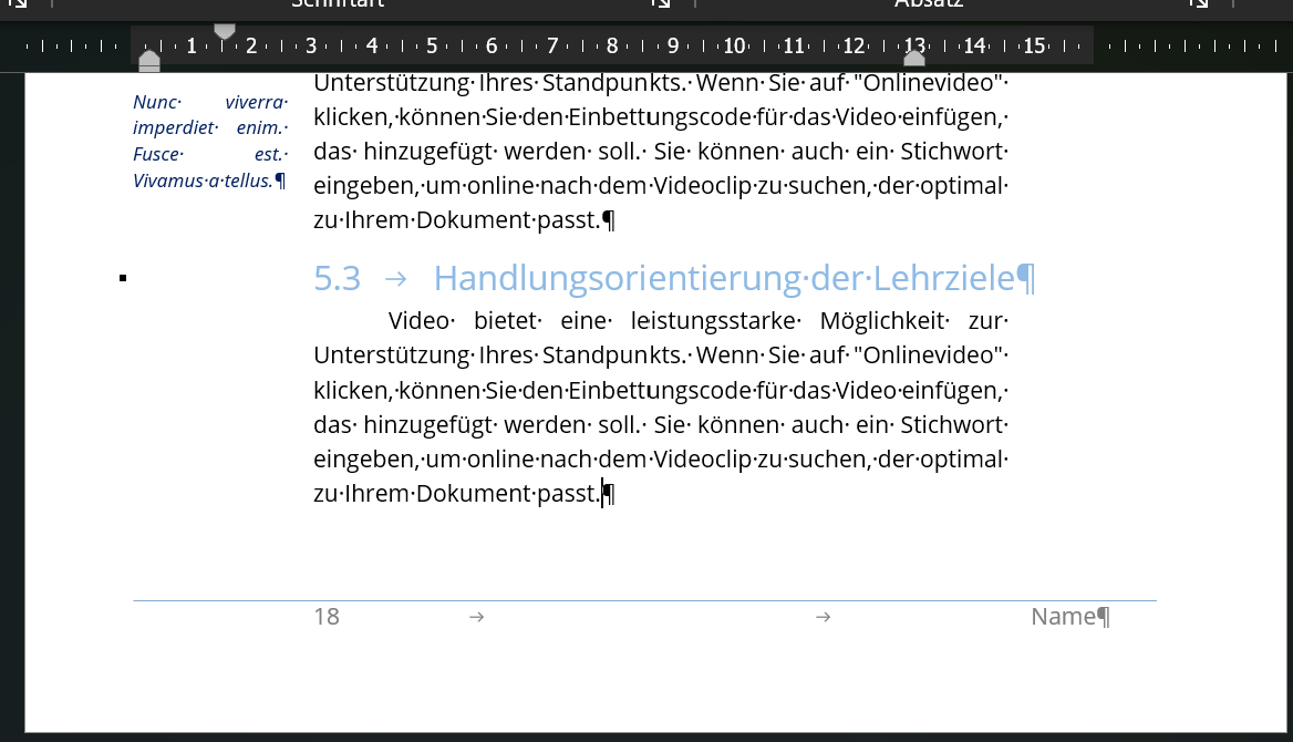

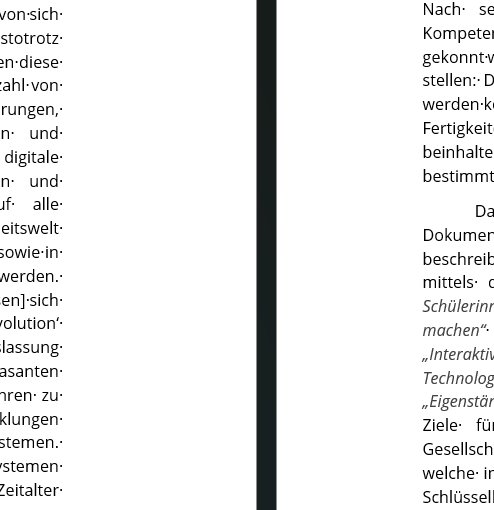

    1. Der Fließtext, abgesehen von Kopf- und Fußzeile, ist auf jeder geraden Seite etwas weiter vom mittigen Rand entfernt als auf den ungeraden Seiten. Dadurch ergibt sich ein unsymmetrisches Bild.
      Formatierungsprobleme mit mehreren Seiten im Format Gegenüberliegende Seiten Textabstand.png

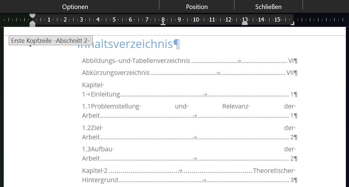

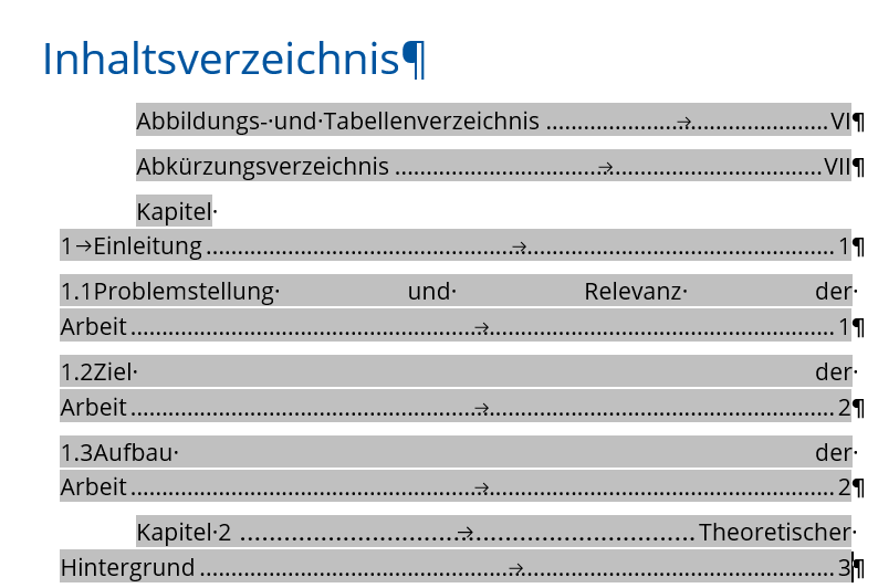

    2. Das von Word erstellte Inhaltsverzeichnis formatiert auf geraden Seiten die Darstellung besonders seltsam. Es entstehen Einrückungen und Dehnungen der Wörter, die vermutlich durch unterdrückte Silbentrennung verursacht werden. In der Formatvorlage „Hyperlink“, die das Inhaltsverzeichnis anscheinend hat, lässt sich die Silbentrennung jedoch nicht ausschalten.
      Formatierungsprobleme mit mehreren Seiten im Format Gegenüberliegende Seiten Verzeichnis.png
    Ich gehe stark davon aus, dass ich noch immer nicht ganz verstanden habe, welche Formatierungseinstellung bei den "Gegenüberliegenden Seiten" was genau bewirkt und wie die Einstellungen der Seitenränder mit denen der Einrückungen wechselwirken.

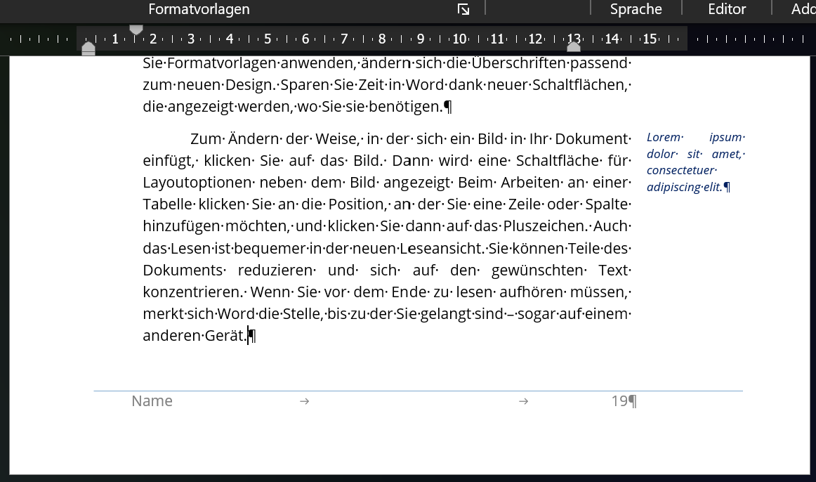

    Das mit dem Lineal stimmt, mein Fehler. Hier die richtige Version:
    Formatierungsprobleme mit mehreren Seiten im Format Gegenüberliegende Seiten Ungerade_Seite.png Formatierungsprobleme mit mehreren Seiten im Format Gegenüberliegende Seiten Gerade_Seite.png
    Grundsätzlich hatte ich die Formatierungen aus einem anderen Dokument übernommen, in welchem anstatt des Bundstegs direkt der Seitenrand als Bundsteg + Rand verwendet wurde. Dann muss ich das noch ändern und anpassen und den inneren Rand als Summe aus Bundsteg (laut Druckshop 1,5 cm) und zusätzlichem Rand bis Beginn der Schrift einstellen?
    Die Einrückungen sollten dafür da sein, dass – wie im Screenshot zu sehen – Randbemerkungen zum Text möglich sind. Diese sind mittels Positionsrahmen mit einer Breite von 2,5 cm und einem Abstand zum Text von 0,3 cm umgesetzt.

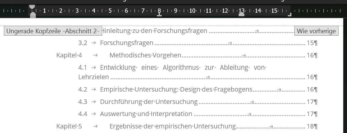

    Die Formatvorlage „Verzeichnis#“ habe ich gefunden und angeschaut. Mir ist trotzdem nicht ersichtlich, warum das automatisch generierte Inhaltsverzeichnis auf ungeraden Seiten eine andere Darstellung hat als auf den geraden Seiten. Besonders die passenden Einrückungen auf der ungeraden Seite und die fehlende Einrückung auf der geraden Seite sind mir immer noch unerklärlich.
    Hier noch einmal ein Bild:
    Formatierungsprobleme mit mehreren Seiten im Format Gegenüberliegende Seiten Inhaltsverzeichnis_gerade.png Formatierungsprobleme mit mehreren Seiten im Format Gegenüberliegende Seiten Inhaltsverzeichnis_ungerade.png
    Du bist da vermutlich auf einen neuen Bug gestoßen, bei dem die Einzüge auf geraden Seiten verschoben sind. Ich konnte den Fehler bei mir reproduzieren.
    Deshalb musst Du auch den Einzug im IV mit Trial&Error nachbessern, damit er zwischen KapNr und Überschrift für Abstand sorgt.
