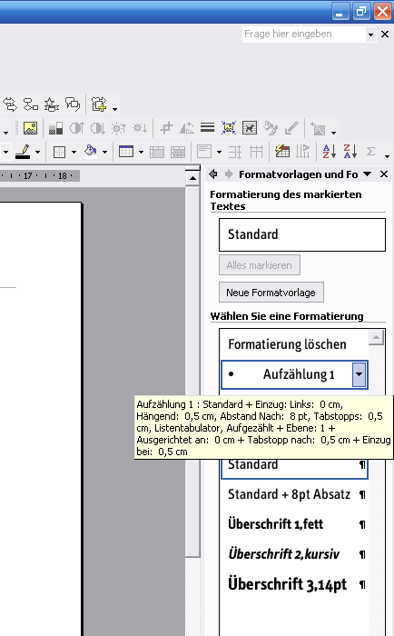

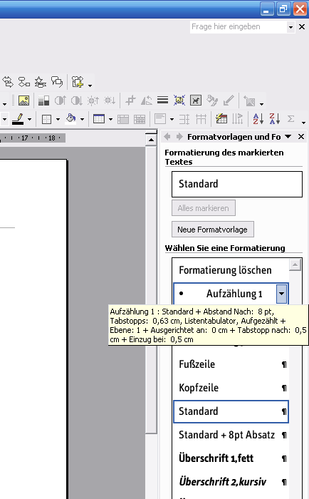

    hallo,
    hab folgendes problem. in meiner normal.dot bei den formatvorlagen hab ich den tabstopp bei 0,5 cm gesetzt sowie den sondereinzug hängend auf 0,5 cm gestellt.
    aber wenn ich eine ältere datei aufmache und erstmal die formatvorlage aus der normal.dot exportiere (extras -> vorlagen & add-ins -> organisieren), bleibt in dieser datei der sondereinzug "aus" und der tabstopp bei 0,63 cm...
    ich muss hunderte dateien mit den eigenschaften von normal.dot abspeichern und den text auch dementsprechend mit den formavorlagen formatieren, nur ist es ja total bekloppt in jeder datei die formatierung von hand aus einzustellen. wie könnte man das problem lösen? hat einer einen tipp? ich benutze word 2003.
    unten sind zwei screenshoots.
    danke schon mal!

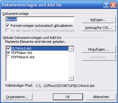

    Ist denn in den Dokumenten die Einstellung gesetzt, dass die Formatvorlagen automatisch aktualisiert werden soll? Das findet sich unter "Extras → Vorlagen und Add-Ins… → Reiter "Vorlagen" → Dokumentvorlagen automatisch aktualisieren". Wenn da kein Häkchen steht, wird die Vorlage aus der Datei nicht durch die aus "Normal.dot" ersetzt.

    hm da hab ich keinen reiter "Vorlagen". hängt wohl an der version, hab word 2002. aber ich glaub ich habs gefunden. bei mir ist es wohl die option "formatvorlagen automatisch aktualisieren". hab noch nicht ausprobiert, hoffe nur das klappt jetzt.
    kann man denn so machen, dass sich in allen anderen DOT's, außer Normal.dot, die Formatvorlagen aktualisieren, sobald man in der Normal.dot die Formatvorlage ändert? ist das diese Funktion oder hab ich was ne richtig kapiert? ich ändere nämlich ab und zu die Formatvorlagen in Normal.dot und hab da keine lust die anderen 10 Dot's manuell zu ändern bzw. zu ergänzen...
