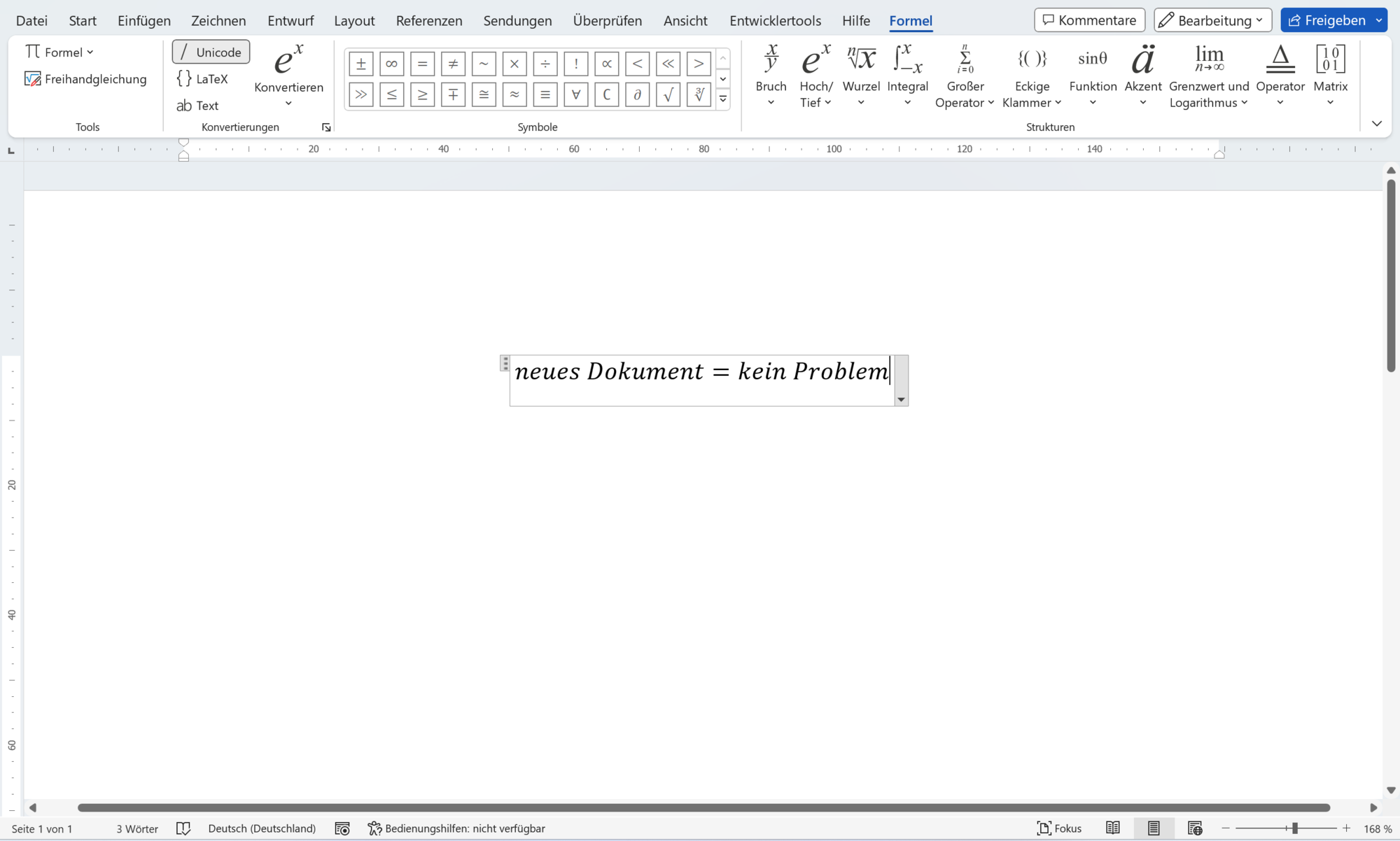

    Hallo allerseits, ich schreibe gerade meine Bachelorarbeit und bin auf ein Problem mit den Formeln gestoßen. Vorweg, ich habe ein vorgefertigtes Dokument verwendet, und möchte da eine Formel einfügen. Das Problem ist, dass das Kästchen für die Formel irgendwie falsch formatiert ist. Der Curser ist zwar an der oberen Kante, aber der Text erscheint in der Mitte des Kästchens. Wenn ich ein = schreibe, liegt das viel weiter unten als der restliche Text.
    Wenn ich ein neues Word Dokument erstelle, ist das nicht der FallFormel Formatieren :(
    Habe schon alle Optionen durchgesucht, aber nichts passendes gefunden.
    Über jede Hilfe bin ich dankbar! Formel Formatieren Screenshot (21).png Formel Formatieren Screenshot (22).png

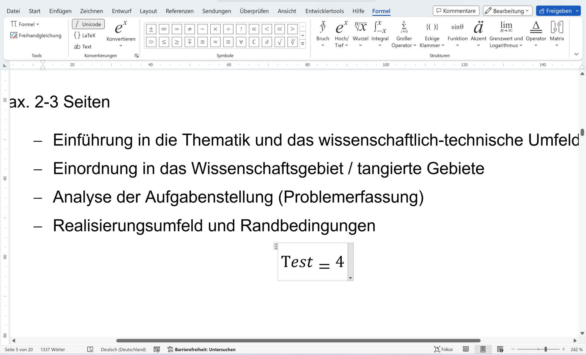

    rein optisch sieht das so aus, als seien deine Angaben vor und hinter dem = hochgestellt.
    Und, dass das T gerade, das est kursiv ist. Konnte so was nicht richtig nachvollziehen außer durch manuelles formatieren des T und danach im Formeleditor das est und das = in die beiden tiefgestellt Kästchen sieht das genau so aus.
    Das ist jetzt nicht ganz so einfach zu sagen, wenn man das Dok nicht vor sich hat und die vermurksten Formatvorlagen/Einstellungen sieht. Was passiert, wenn du die Formel in einem funktionierenden Dok eingibst und rüberkopierst?

    Wenn ich das richtige rüberkopiere, wird es vermurkst. Ich habe dir mal das Dokument hochgeladen. Das der erste Buchstabe gerade war, ist übrigens nicht relevant. Ist eigentlich alles kursiv.

    Also auf die Schnelle ist mir aufgefallen, dass wenn man auf abc-Text umstellt, stimmt das wieder. Das ist aber vermutlich eine Vorlage die in sich ein Problem von früheren Konvertierungsoptionen hat oder sie hat irgendeinen Konflikt mit diesem Formelkonstrukt das als Objekt in das Dokument eingebettet ist.
    Gleichwohl ist dir vermutlich am meisten mit der Umstellung von Unicode auf abc-Text geholfen.
