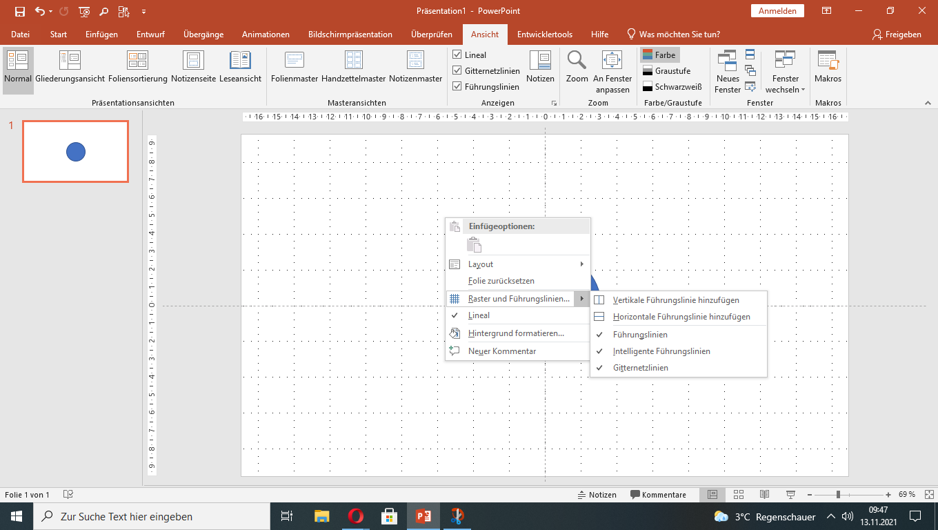

    versuche es einmal mit Ansicht Raster u. Führungslinie hinzufügen.

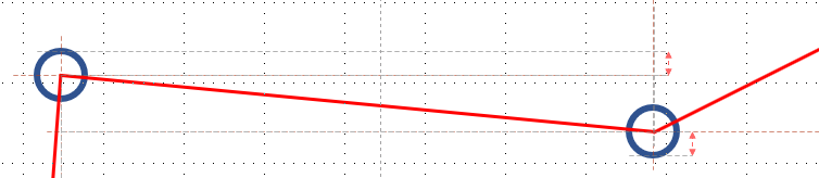

    Führungspunkt in Kreismitte
    Hallo Pacer,
    Schau dir mal den Anhang an.
    HKA

    in Powerpoint 2019 kann in Office 365 evtl. anders sein.

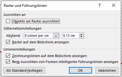

    Klick im PowerPoint im weißen Feld die rechte Maustaste Raster und Führungslinien Pfeil nach rechts vertikaler und horizontaler Führungslinie hinzufügenden und in den Kreismittelpunkt schieben. Das wieder holst du für jeden Kreis. Dann siehst du wo der Kreismittelpunkt ist.
    Achtung Nicht am Raster ausrichten anklicken

    Also in PowerPoint 365 richten sich die Führungslinien nicht nach der Mitte des Kreises aus Führungspunkt in Kreismitte o_O
    Die Führungslinien scheinen sich grundsätzlich nur am Raster auszurichten, auch wenn "Ausrichten am Raster" deaktiviert ist.
    Den genauen Kreismittelpunkt kann man sich aber beispielsweise dadurch konstruieren, dass man jeweils eine horizontale und eine vertikale Linie an einem entsprechenden Verbindungspunkt des Kreises andocken lässt, und die beiden Linien anschließend entsprechend durch den Kreis hindurch verlängert. Der Schnittpunkt der beiden Linien ist dann der exakte Kreismittelpunkt.
    Allerdings rastet an diesem Schnittpunkt nichts ein, zumindest keine Linien oder Polylinien Führungspunkt in Kreismitte :(
