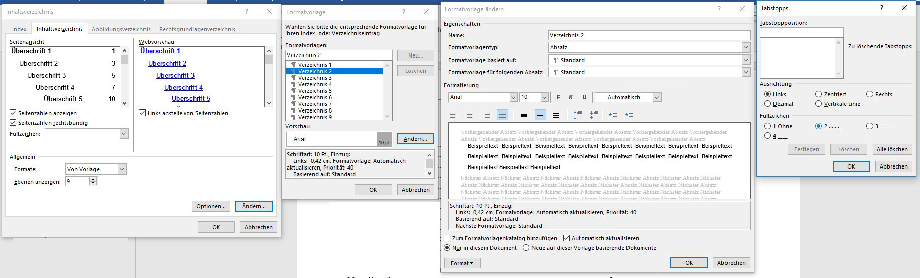

    ich habe meine Arbeit fertig geschrieben (Office 2016) aber bin mit dem Layout des Inhaltsverzeichnisses nicht zufrieden. Eigentlich ist es ganz einfach was ich gerne möchte - und zwar, dass bei den Einträgen der ersten Ebene keine Füllzeichen zwischen Bezeichnung und Seitenzahl liegen. Bei allen anderen Ebenen sollen Füllzeichen (und zwar Punkte) vorkommen. Mein Wunsch sähe also in etwa so aus wie in Anhang 1.
    Nun kann man bei der Erstellung des Inhaltsverzeichnisses global wählen welche und ob es Füllzeichen geben soll; das gilt dann aber für alle Ebenen.
    Ich habe auch probiert, die globalen Füllzeichen zu deaktivieren und dann in allen Ebenen (ausser der ersten) wieder zu aktivieren. Siehe dazu den Screenshot unten - da zeige ich am Beispiel der Ebene 2, was genau ich gemacht habe. Nützt aber nix; sobald man nur einmal die Füllzeichen für eine Ebene aktiviert und das Inhaltsverzeichnis einfügt sind wieder überall, und leider auch in Ebene 1, Füllzeichen.
    Weiss jemand wie ich das hinbekomme und hat einen Tipp für mich? Das würde mich sehr freuen :-)

  2. Normalerweise sollte, wenn du die Verzeichnis-Vorlage richtig angepasst hast, diese (Tabulator) Formatierung auch wirken (am Besten Formatvorlage "Verzeichnis 1" mal manuell auf einen Absatz anwenden und kontrollieren).
    Beachte aber, dass du dann dein Inhaltsverzeichnis per F9 und nicht per Verzeichnis einfügen aktualisieren musst.
    Eine Änderung der Tabulatoreinstellungen dürfte nur passieren, wenn du über den Dialog das Verzeichnis neu einfügst.

    Ja, ich füge nach einer Formatsänderung das Inhaltsverzeichnisses (IV) immer neu ein. An einem bestehenen IV das Format ändern und dann über F9 aktualisieren geht doch gar nicht oder? Zumindest wenn ich den Weg über "Referenzen - Inhaltsverzeichnis - benutzerdefiniertes Inhaltsverzeichnis" gehe will word am Ende immer ein IV neu einfügen.
    Wo kann ich denn die Verzeichnis-Vorlage anpassen ohne das bestehende IV durch ein neues zu ersetzen?
    Was meinst du damit Formatvorlage "Verzeichnis 1" an einem Absatz manuell auszuprobieren? Sollte ich den Weg gehen die Füllzeichen global zu aktivieren und nur für "Verzeichnis 1" deaktivieren? Das funktioniert wenn ich es ausprobiere leider auch nicht.

    Der Eingangsbeitrag hier zeigt eigentlich alles, was du brauchst.
    Also:
    1. Ein Inhaltsverzeichnis fügst du nur einmal neu ein. Danach aktualisierst du es über F9 oder lässt es beim Druck automatisch aktualisieren.
    2. Die Zeilen eines IV bestehen aus formatierten Absätzen. Und die werden durch die Formatvorlagen Verzeichnis 1, ... bestimmt. Was du dort (also in den FV) änderst (z. B. Tabstopps, wie oben in deinem Bild) bleibt erhalten, solange du nicht auf die Idee kommst, das Verzeichnis neu eizufügen.
    Wenn du mit dem Formatinspektor zurecht kommst und in der Lage bist, die Formatvorlagen von Absätzen (auch innerhalb des Verzeichnisses, Cursor auf die Absatzendmarke) nicht nur zu erkennen, sondern auch zu ändern, hast du alles, was du brauchst.
    Ansonsten - schreib einfach wo konkret du nicht weiterkommst.
  5. Hey danke nochmal für deine Erläuterungen. Ich habs jetzt hinbekommen. Musste mir zuerst nochmal ein bisschen was über Formatvorlagen anlesen usw - da hat es etwas an den Grundkenntnissen gefehlt! Jetzt hat es aber geklappt und das Resultat gefällt mir *Smilie
