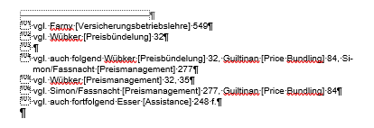

    beim Verfassen meiner Seminararbeit ist folgendes Problem aufgetreten. In meinen Fußnoten, wird nach der letzten Fußnote eine leere Zeile eingefügt, welche ich nicht markieren kann, also auch nicht löschen oder dergleichen.
    Setze ich jedoch einen Seitenumbruch hinter das letzte Wort, so verschwindet diese. Stellenweise schaffe ich es auch, durch einen Seitenumbruch in den ersten 1 oder 2 Zeilen der nächsten Seite, diese auf die andere Seite zu bekommen und diese merkwürdige Leerzeile in den Fußnoten verschwindet auch. Jedoch möchte ich nicht nach jeder Seite einen Seitenumbruch machen müssen. Es muss doch sicherlich auch eine andere Möglichkeit geben, um diese verflixten Leerzeilen wegzubekommen, oder?

    auf deinem Bild sieht man zwar die Absatzmarke, aber man kann nicht testen, wie sie da hinkam, oder wie man sie packen kann. Könntest du ein Musterdokument hochladen? Es sollte die Seite mit den Fußnoten umfassen und die Folgeseite. Den Text kannst du ja verfremden.
    Mit "Seitenumbruch hinter das letzte Wort" meinst du das letzte Wort im Fließtext, nicht in der letzten Fußzeile, oder?

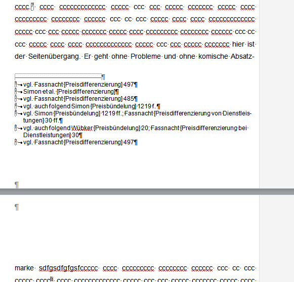

    Hallo Yvonne,
    ich konnte das Phänomen an deinem Dokument nicht nachvollziehen. Wie auch immer ich den Seitenübergang gestalte, es gibt keine merkwürdige Absatzmarke.
    Ich häng dir als "Beweis" dein Dokument und einen Screenshot davon wieder an.
    Das einzige, was ich geändert habe, ist der Abstand der Kopfzeile vom Seitenrand, weil ich vermutete, dass ein Null-Abstand Probleme bereiten könnte (wozu hast du den überhaupt eingerichtet?). Tut es aber nicht.
