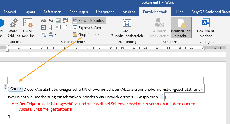

    Hallo liebe Office Helfer :)
    Ich habe in einem Word 2016 Dokument einen geschützten Absatz, wonach ich direkt einen
    ungeschützten Bereich habe der frei beschreib- und formatierbar sein soll.
    Es geht also darum, dass man den Absatz nicht verändern kann, jedoch direkt danach völlig frei ist.
    Textfelder kommen nicht in Frage, da man in dem freien Bereich wirklich frei sein soll (und zB auch Bilder und/oder Aufzählungspunkte einfügen können soll).
    Ich habe das bisher mit Fortlaufenden Abschnittswechseln realisiert, was auch teilweise wunderbar klappte.
    AAABER: Ich will, dass der obere (geschützte) Absatz immer zusammen mit dem frei beschriebenen Text ist. D.h. Word soll zwei Absätze, welche durch fortlaufende Abschnitte getrennt wurden zusammen halten.
    Das funktioniert aber leider überhaupt nicht.
    Gibt es da Hilfe und/oder einen Workaround?
    Ich habe auch schon mit "unsichtbaren" Tabellen gespielt wo der Rahmen ausgeblendet wird etc... aber alles hilft nichts. Sobald ein Abschnittswechsel vorhanden ist, kann Word mir die Absätze nicht mehr zusammen halten Geschützten und ungeschützten Absatz zusammenhalten. :(
    Vielen Dank schon Mal für Hilfe und Input !! :-)
    Kamikaze01, 13. September 2024
  2. Gerhard H Erfahrener User
    Hallo Kamikaze,
    ich hoffe, ich hab es richtig verstanden: Du hast also einen Absatz im Dokument, der einerseits nicht bearbeitbar sein soll und andererseits bei Seitenwechsel unbedingt mit dem Folge-Absatz zusammenbleiben soll, was man normalerweise mit der Option Nicht vom nächsten Absatz trennen bewerkstelligt. Deine fortlaufenden Abschnittswechsel zerstören aber diesen Mechanismus.
    Ich fürchte, mit Abschnittswechseln wird das nichts. Aber vielleicht so:
    Du verzichtest auf Abschnittswechsel und Dokumentschutz.
    Statt dessen markierst du den zu schützenden Absatz (dessen Option Nicht vom nächsten Absatz trennen du natürlich beibehältst) und gruppierst ihn (via Entwicklertools, aber du musst dafür trotzdem kein Steuerelement einfügen).
    Durch das Gruppieren wird der Absatz unbearbeitbar; die Option bleibt aber erhalten und der Folgeabatz ist völlig frei gestaltbar.
    Die Gruppierung sieht man nur, wenn man im Entwurfsmodus ist (siehe angehängtes Bild).
    Einziges Manko: Du kannst für diese Sorte Schutz kein Passwort vergeben. Aber auch die Passwörter beim Formularschutz sind von Anwendern, die es drauf anlegen, in Minutenschnelle geknackt.
    Gerhard H, 13. September 2024
