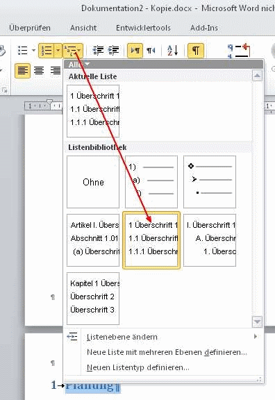

  2. Gerhard H Erfahrener User
    Hallo April,
    die Formatvorlage von Word 2013 im Register "Start".
    Da gibts ja nun mehr als eine. Du solltest die Formatvorlagen Überschrift 1 und Überschrift 2 verwendet haben. Und für die Nummerierung verwende die Schaltfläche Liste mit mehreren Ebenen (siehe angehängtes Bild). Damit sollte es klappen.
    Wenn du nicht zurecht kommst, benötigen wir zur Fehlersuche ein Musterdokument (kein Bild, kein PDF, sondern ein echtes Word-Dokument). Lad doch mal eins hoch. Es muss nicht mehr enthalten als die von dir angegebenen Überschriften.

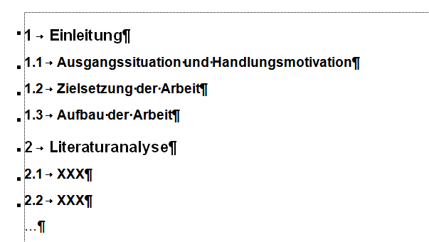

  4. Gerhard H Erfahrener User
    Gliederung: Überschrift 1. Ebene und 2. Ebene werden getrennt nummeriert
    Hallo April,
    ich hab nichts anderes gemacht als meinen Tipp aus dem angehängten Bild umgesetzt. Bei mir passt das jetzt. Als Beweis das Dokument und ein Foto davon, für den Fall, dass mit deiner Installation was nicht stimmt. Dann muss man weiter überlegen.
    Gerhard H, 9. November 2017
