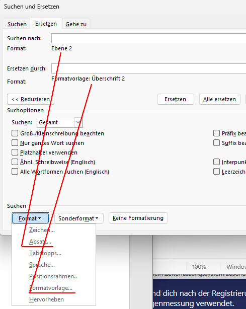

    Das muss wohl bedeuten, dass diesen "Überschriften" die Ebene 2 manuell zugewiesen wurde. Dann müsste das Ersetzen aber ein Kinderspiel sein:
    Suchen nach: (Format > Absatz >) Ebene 2
    Ersetzen durch: (Format > Formatvorlage >) Überschrift 2.
    Deine vorherige Erklärung hat ein bisschen komplizierter geklungen. Wie auch immer, probier das, und wenn du keinen Erfolg hast, kann ich ohne Musterdokument nicht weiterhelfen.

    Oh, wusste gar nicht, dass die Suche (strg + h - nutze ich häufig) + Ersetzen so sophistiziert sein kann. Hab das gerade Mal gemacht. Allerdings finde ich keine reine "Überschrift 2", selbst wenn ich "alle Formatvorlagen" anzeigen lasse. Hab jetzt "Überschrift 2,Überschrift 2 Char" gewählt. Es funktioniert. Auch ein Inhaltsverzeichnis lässt sich erstellen.
