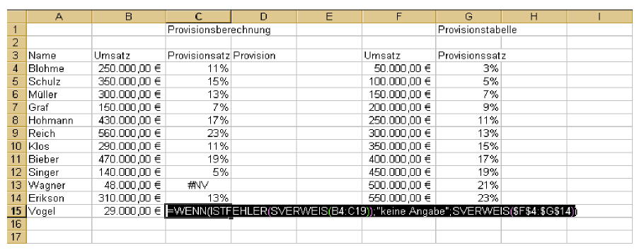

  4. Hilfe bei Formel
    Da klapt was nicht
    Hmm.. weis nicht wieso aber da klappt was nicht kannst du mir da helfen?
    Hier füge ich ein screenshot ein.
    PawelPipowich, 2. November 2006

  6. Andei Erfahrener User
    Naja, Dein SVERWEIS ist ja auch net so wirklich der Bringer :)
    Schau Dir mal an, wie der genau funktioniert, z.B. hier: https://www.office-hilfe.com/support/threads/formel-sverweis.48/
    Außerdem sollte, wenn ich Dein Problem richtig verstanden habe, der SVERWEIS in der Formel jedesmal der gleiche sein, nicht hinten ein anderer als vorne.

  7. Danke
    Danke fridgenep für die tabelle.
    Es ist bloß nicht ganz was ich brauche.
    Wenn die Zahl nicht in der Tabelle gefunden wird dann solte "keine Angabe" stehen. Den wen der Kunde zu niedrigen Umsatz hatt oder nicht das was in der tabelle steht soll "keine Angaben" herausgeben.
    Trotzdem Danke für diese Tabelle den ich kann die Formel für andere mappe gebrauchen.
    Ich hab da diesen screenshot, was hab ich da falsch angegeben?
    habe ich die falschen zellen angegeben?
    wenn ja welche sollen es sein?
    Ich hab ja eine Tabelle erstellt wo excel suchen soll ist doch richtig mit SVERWEIS?
    Ich hoffe man kann mir helfen ;D
  8. Andei Erfahrener User
    Hilfe bei Formel
    Du hast im SVERWEIS weder angegeben nach was er suchen soll, noch welchen Wert er dann zurück geben soll. Deshalb hab ich Dir auch den Link mit reingeschrieben, wo genau steht, wie ein SVERWEIS funktioniert.
    Um auf den Wert in Zelle C4 deines Screenshots zu kommen hast Du doch sicher auch etwas anderes im SVERWEIS stehen als nur die Angabe einer Tabelle.
