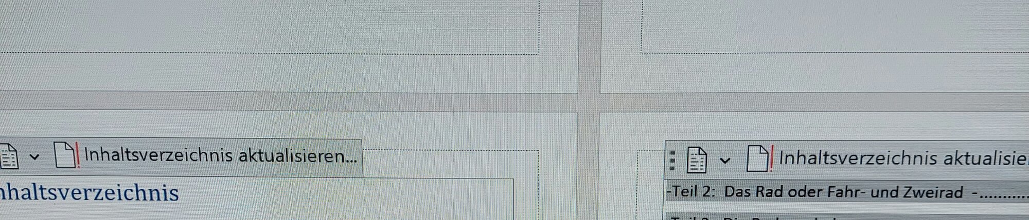

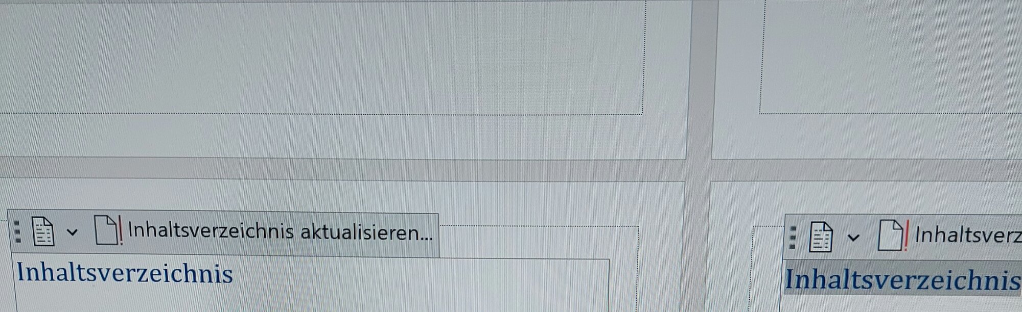

    Hallo und guten Morgen,
    Ich nutze Word in office 365 für ein Buchmanuskript.
    Dabei habe ich die automatische Inhaltsüberschrift über den Kapitelthemen zunächst erfolgreich durchgeführt...da die Kapitelthemen aber auch noch auf der nächsten Seite fortgeführt werden, wollte ich darüber auch das Wort Inhaltsverzeichnis kopieren und darüber einstellen...
    Aber jedesmal wenn ich das mache, fliegt beim Gesamt Aktualisieren diese Überschrift wieder raus. Gibt es eine Lösung oder Tipp wie ich das verhindern und festmachen kann?
    Danke für Nachrichten

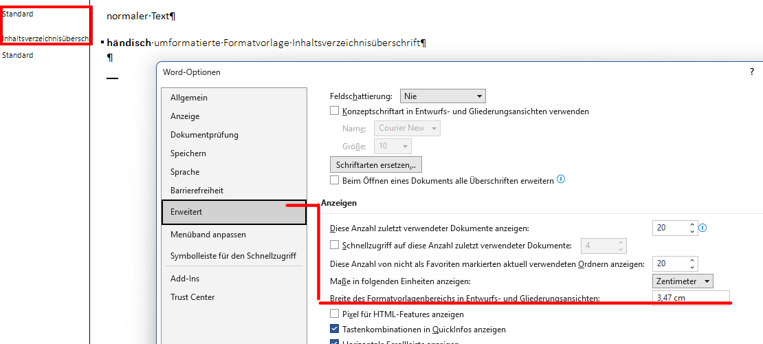

    Hallo Officelaie,
    ich bin mir jetzt nicht sicher, ob du eine Wiederholung einer Kapitelüberschrift auf den Folgeseiten brauchst oder ob du ein mehrseitiges Inhaltsverzeichnis hast, das auf jeder Seite die Inhaltsverzeichnisüberschrift wiederholt.
    In beiden Fällen müsstest du mit einem StyleRef-Feld in der Kopfzeile hinkommen. Eine ausführliche Erklärung dazu findest du z.B. hier: Pia Bork - Word
    Die zu wiederholenden Überschriften sollten aber nicht mit der Formatvorlage "Standard" formatiert sein.
