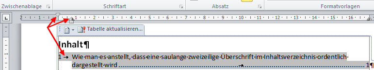

    Hallo an Alle,
    ich möchte gerne ein Inhaltsverzeichnis in Word 2010 erstellen und habe folgendes Problem:
    Die nummerierte Überschrift geht über zwei Zeilen, also folgendermaßen:"

    Das Inhaltsverzeoichnis soll dann so aussehen:
    I. Beginn
    II. Mitte
    usw.
    Hat jemand eine Ahnung, wie das in Word umzusetzen ist (automatischen Inhaltsverzeichnis?

    Hallo wordi,
    ich werd aus deiner Darstellung nicht schlau, aber ich denke, du brauchst einen hängenden Einzug (siehe Bild). Den legst du bei markiertem Inhaltsverzeichniseintrag im Lineal fest. Er sollte sich automatisch auf alle Einträge der gleichen Ebene vererben. D.h. du musst die Operation je 1 mal pro Ebene machen.
    Wenn ich falsch liege, lad ein Musterdokument hoch.
    Gerhard H, 1. Dezember 2017
