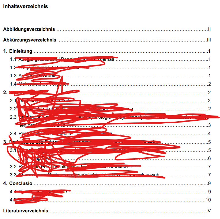

    Hallo an alle,
    ich würde gerne ein Inhaltsverzeichnis in dieser Form erstellen (Anhang).
    Also eine Kombination aus römisch und arabischen Zahlen.
    Dabei ist das Inhaltsverzeichnis quasi die Seite I, soll aber nicht im Inhaltsverzeichnis angezeigt werden, da es ja die Seite selbst ist.
    Dann das Abbildungsverzeichnis etc. mit II, III...
    Dann soll auch Rechts beim Inhaltsverzeichnis II etc. als Seitenzahl angezeigt werden.
    Wie ich im Allgemeinen ein Inhaltsverzeichnis mache, ist mir bekannt. (Überschriften markieren, Nummerierungen...)
    Kann mir das jemand einfach erklären, am besten Schritt für Schritt?
    Glaube mein größtes Problem ist, dass im Inhaltsverzeichnis dann rechts beim Inhaltsverzeichnis z.B. 2 angezeigt wird beim Abbildungsverzeichnis und nicht II als Seitenzahl.
    Außerdem kann ich die Nummerierung nicht bei II beginnen, sondern immer mit I...
    Vielen Dank für die Hilfe!
    Grüße
    NTP
