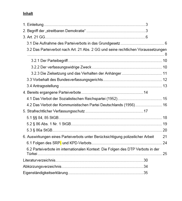

    habe trotz Suchfunktion und google leider keine Lösung gefunden.
    Die Seitenzahlen der ersten Ebene sind leider nicht rechtsbündig, obwohl in den benutzerdefinierten Einstellungen der Haken drin ist.

    Verschiebe den Rechtstabstopp der Formatvorlage "Verzeichnis 1" auf die gleiche Position wie bei den anderen Ebenen.
    G.O.
