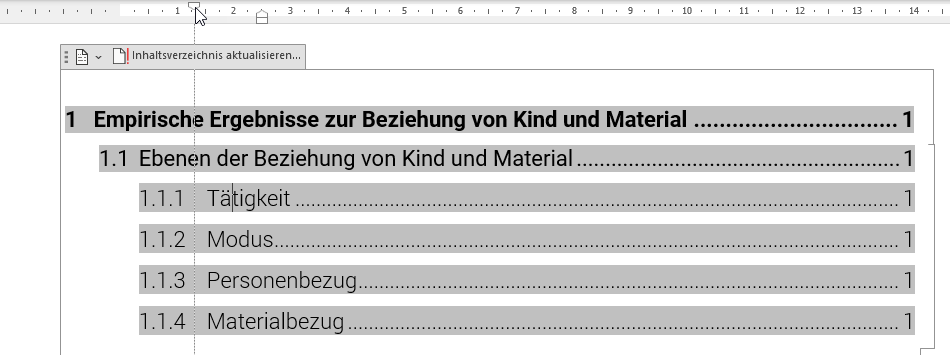

    ich habe folgendes Problem beim automatischen Inhaltsverzeichnis: bei kurzen Überschriften tauchen nach Aktualisierung automatisch immer wieder Tabstopps bei 5cm auf, sodass die Fülllinie verschwindet und die Seitenzahl an den Text rückt (siehe Bild). Wenn ich den Tabstopp in der Formatvorlage für die Ebene lösche, kommt er nach der Aktualisierung des Verzeichnisses einfach wieder. Auch wenn ich zusätzlich die Tabstopps manuell für jede Zeile lösche... Bisher habe ich keine dauerhafte Lösung gefunden. Was eben komisch ist, ist dass es nur kurze Titel betrifft... Weiß jemand, wo das Problem liegen könnte? Danke vielmals!!

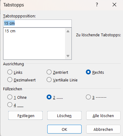

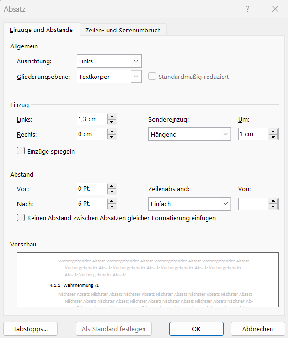

    Ich ändere nur die Schrift, dann den Absatz und Tabstopps wie folgt:

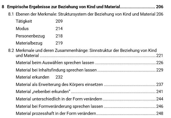

    Gerne! Hier sind ein paar Überschriften und das dazugehörige Inhaltsverzeichnis. Auch so besteht das Problem. Ich lösch die Tabstopps in der Vorlage, aber nach Aktualisierung des Verzeichnisses sind sie wieder da.

    wenn ich den Tabstopp von der 5 auf die Position des hängenden Einzuges zurückziehe (also nicht lösche), dann erscheinen die Führungspunkte und überleben auch das Aktualisieren.

    An diesem IV ist vieles mysteriös, denn die Einzüge stimmen nicht mit dem Lineal überein. Inhaltsverzeichnis: Tabtopps tauchen immer wieder auf 04-11-2024_22-34-36.png
