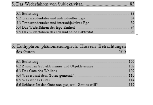

    Hi ihr Lieben,
    hat jemand eine Idee wie ich im Inhaltsverzeichnis in Word lange Überschriften so formatiere, dass das gelb markierte (im Bild siehe unten) nicht ganz rechtsbündig ist? Es soll quasi kein Text über der Seitenzahl stehen.
    Bild 1 (falsch): 111111 hosted at ImgBB
    Bild 2 (korrekt): 2222 hosted at ImgBB
    Danke Euch!

    Zieh den rechten Rand ein und platziere den Rechtstab außerhalb, also rechts vom Einzug.
    Burkhard
    G.O.Tuhls, 6. Juni 2024
  3. Hi Burkhard, sorry ich bin nicht soo fit in der Formatierung, vllt kannst du mir nochmal helfen. Den rechten Rand habe ich eingezogen, was genau muss nun folgen?
    Danke!
    Inhaltsverzeichnis Text über Seitenzahl rausnehmen upload_2024-6-7_14-52-50.png
    FWellhöfer, 7. Juni 2024

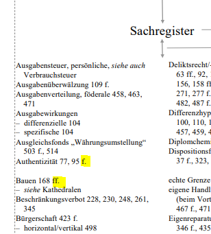

    Und noch eine weitere Frage: weißt du wie ich die Begriffe in einem Index so formatieren kann, sodass aufeinander folgende Begriffe mit f. oder ff. gekennzeichnet werden. Aktuell gibt er mir jede Seite an wenn der Begriff enthalten ist.
    So soll es sein:
    Inhaltsverzeichnis Text über Seitenzahl rausnehmen upload_2024-6-7_14-55-27.png
    So ist es:
    Inhaltsverzeichnis Text über Seitenzahl rausnehmen upload_2024-6-7_14-56-13.png

    Hallo Wellhöfer,
    zur ersten (Rück)-Frage: siehe Bild zur Erklärung.
    Zur zweiten Frage: meines Wissens nach kennt ein Word-Index keine Einträge mit ff. Du kannst aber Seitenbereiche festlegen (siehe dazu z.B. Pia Bork - Word
    Gerhard H, 7. Juni 2024
  6. Danke, hat geklappt. Habe den rechten Seitenrand rausgezogen, den Tabstopp gesetzt und den Seitenrand wieder reingezogen...nur so hat es funktioniert.
    Für das andere Problem lese ich mal online weiter. Danke dir

    Erstmal zur Ursprungsfrage: Der letzte Tabstopp muss rechts vom Einzug stehen. Doppelklick ihn, um in die Tabstopp-Einstellungen zu gelangen.
    Das mit dem ff kann Word leider nicht.
    G.O.Tuhls, 7. Juni 2024
