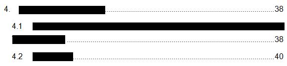

    Ich benutze Word 2010 und schreibe zur Zeit an einer Studienarbeit. Für diese hab ich in Word automatisch ein Inhaltsverzeichnis anlegen lassen, hat auch gut funktioniert... aber:
    Wie man sieht, hab ich bei 4.1 einen sehr langen Titel, der über zwei Zeilen im Inhaltsverzeichnis geht. Sieht find ich doof aus und würde das gerne ändern, weiß aber nicht so recht wie. Mit dem Lineal "rumziehen" hat nicht zum erwünschten Ergebnis geführt und Google half mir auch nicht viel weiter.
    Habt ihr Ideen?
    Vielen Dank schon mal!

    Hallo Skagen,
    eigentlich sollte ausnahmsweise "mit dem Lineal rumziehen" die effektivste Lösung sein: Du musst einen der Einträge der zweiten Ebene markieren (egal welchen, aber nur einen), und dann per Lineal den Erstzeileneinzug auf Höhe des voreingestellten Tabstopps ziehen. Die anderen Einträge der zweiten Ebene sollten sich dann automatisch anpassen, weil die Überschriftseinträge alle standardmäßig auf "automatisch aktualisieren" stehen.
    Alternativ kannst du auch der Formatvorlage "Verzeichnis 2" einen solchen Erstzeileneinzug verpassen Dialogfeld Formatvorlage ändern > Schaltfläche Format > Absatz)
    Zu deiner anderen Frage: Du meinst, dass das Inhaltsverzeichnis der Eintrag "Abbildungsverzeichnis" erhält? Dazu musst du nur der Überschrift "Abbildungsverzeichnis die gleiche Formatvorlage verpassen, die du für die Überschriften erster Ordnung verwendest (also z.B. Überschrift 1),

    Hey, danke für die schnelle Antwort (um die Zeit!).
    Hat alles wunderbar funktioniert (hab das erste nun doch mit dem Lineal geschafft *biggrin.gif*). Das Inhaltsverzeichnis ist nun auch komplett.
    Super, danke! *Smilie
