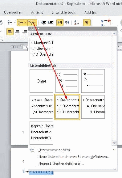

    Hallo Stuehri,
    arbeite im Dokument mit den integrierten Überschrifts-Formatvorlagen (Überschrift 1 bis Überschrift 9). Sie erscheinen standardmäßig ohne Nummerierung. Weise ihnen deshalb via Schaltfläche Liste mit mehreren Ebenen das dezimale Gliederungsformat für Überschriften zu (siehe angehängtes Bild).
    Das übernimmt das Inhaltsverzeichnis dann automatisch.
    Gerhard H, 12. September 2023
