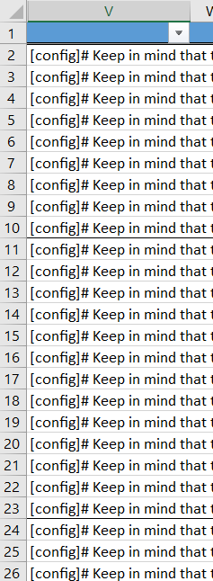

    ich suche nach einer Lösung für folgende Fragestellung: Ich möchte aus einer Liste für jede Zelle einer Spalte eine neue ini-Datei erzeugen, in die der Inhalt der jeweiligen Zelle geschrieben wird. Dafür habe ich an anderer Stelle bereits ein Stück Code gefunden, mit dem ich eine Datei für eine Zelle erzeugen kann:

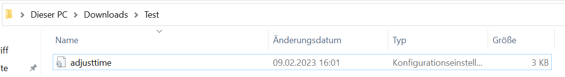

    vielen Dank für die sehr schnelle und freundliche Antwort. Das Skript funktioniert soweit. Scheinbar werden die Dateien auch nicht überschrieben, sondern alle Zellen werden untereinander in eine Datei geschrieben. Das ist aber auch nicht Sinn der Sache.

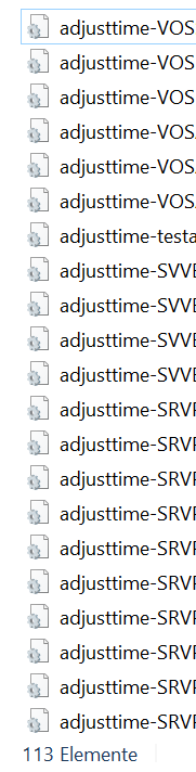

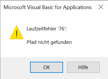

    Seltsamerweise werden 113 Dateien korrekt erzeugt und dann kommt es zum Laufzeitfehler 76. Weißt du, woran das liegen könnte?

    ich kenne Deine Daten nicht, daher weiß ich auch nicht, was der Fehler sein könnte. Auch deine beiden Screenshots geben nicht viel her.
    Was steht denn in den ersten 113 Zeilen und was in der 114.?
    Lutz

    ich habe das Problem gefunden. In Zeile 114 hat der Dateiname ein "/" enthalten, daher kam der Fehler.
    Jetzt funktioniert soweit alles, wie es soll. Vielen Dank!
