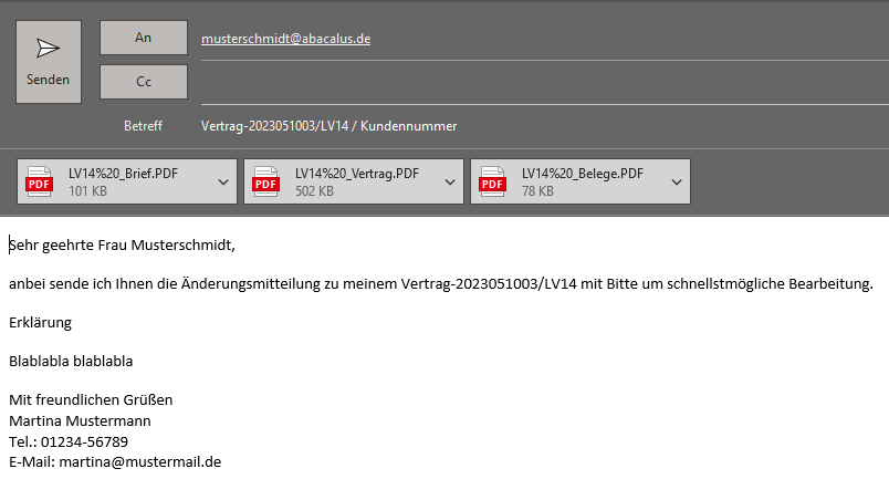

    Ein Problem besteht im Dateinamen deiner letzten Tabelle. Im Dateinamen sind sowohl Slash als auch Backslash unzulässig.
    Das musst du bei der automatischen Erzeugung von Dateinamen in den Formelausgaben in den betreffenden Zellen beachten.
    Das Bildschirmfoto zeigt nur eine Textverkürzung der PDF Dateien im Anhang an. Das liegt an der grafischen Darstellung deines E-Mail Fensters (sehr langer Dateiname). Der Dateiname der PDF-Datei ist physisch trotzdem korrekt (siehst du beim speichern des Anhangs).

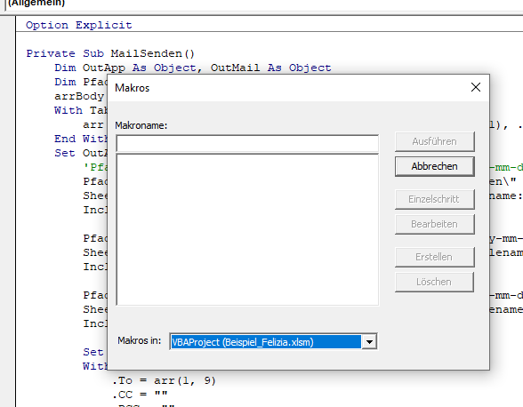

    ... so, ich habs ausprobiert, bekomme aber beim Versuch, das Marko in VBA abzuspielen, die Meldung (siehe Foto) angezeigt. Muss ich da jetzt einen Namen vergeben?
    Felizia, 12. Juni 2023
    #13
  14. OilMax hat Ahnung
    Die Prozedur funktioniert. Die Ursache ist eine seit einiger Zeit bestehende Hürde.
    Gehe an den Speicherort der Datei --> Klicke die Datei mit Rechtsklick an -->Sidemenü unten Eigenschaften anklicken --> Häkchen imKästchen Zulassen setzen --> Datei öffen --> gelbes Band (falls noch nicht gemacht) freigeben 2x erforderlich --> Alt/F11 drücken --> Gehe ins Modul setze Cursor irgenwo in die Prozedur --> Drücke F5.
    Die Prozedur MailSenden startet.
    Gekränkt oder beleidigt bin/fühle ich nicht.
    Gruß Uwe
    OilMax, 12. Juni 2023
