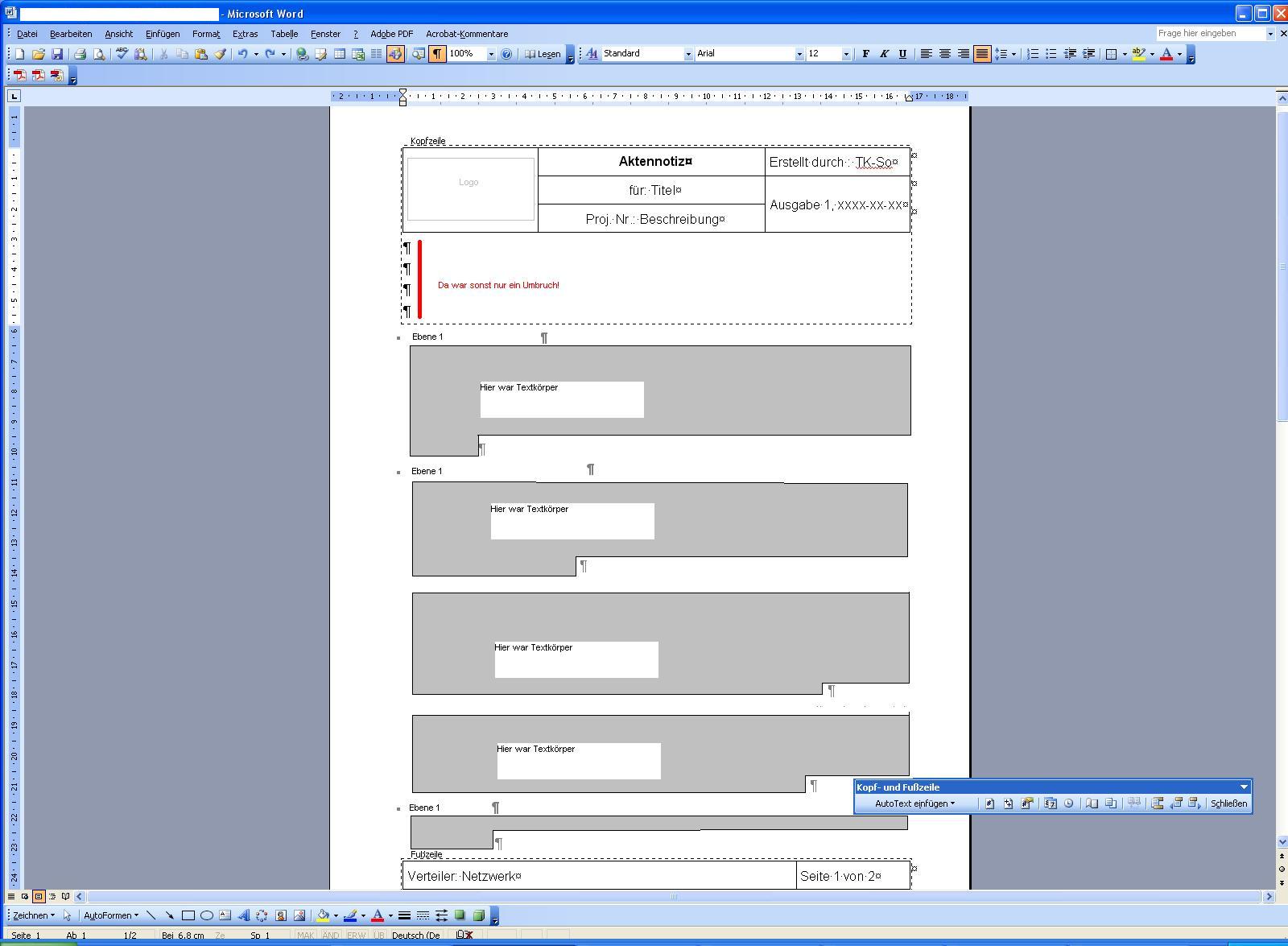

    Hier bin ich nochmal. Ich habe also meinen Text in der Gliederungsansicht begonnen und mehrere Absätze in Ebene 1 und 2 sowie Textkörpern dazwischen erstellt. Im Textkörper habe ich dann Aufzählungszeichen erzeugt die ich dann im Layoutmodus kontrollieren wollte. Nach dem ändern der Einzeuge am Lineal ist's mir dann aufgefallen, siehe Screenshot.
    Bin gespannt :-?

  9. Andei Erfahrener User
    ich hatte das Problem auch schon ein paar mal. Die genaue Ursache kenn ich nicht, jedoch hat es bei mir geholfen, die Autoformatierung abschzuschalten. Die Umbrüche sind nämlich immer genau bei dieser aufgetaucht...

  11. Wordmouse Erfahrener User
    Hallo Stocki,
    unter Extras | AutoKorrekturOptionen im Register Autoformat und Autoformat während der Eingabe - sämtliche Automatismen raus.
    Da gibt's an sich noch ein paar Stellchen, an denen man schrauben sollte. Aber versuch's erst einmal damit :lol: ...
