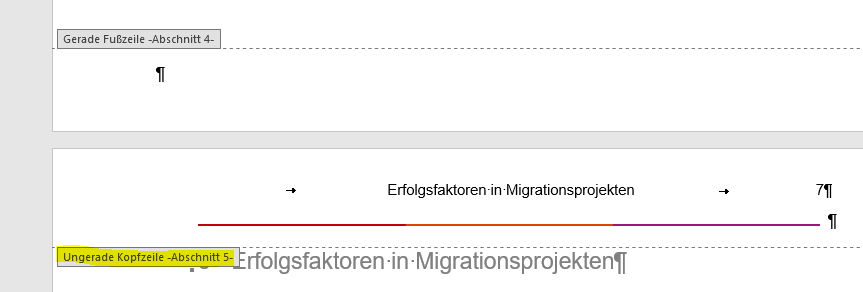

    ich habe für jedes meiner Kapitel einen eigenen Abschnitt angelegt. Auf der ersten Seite eines jeden Abschnittes soll die Kopfzeile nur die Seitenzahl, nicht aber die Kapitelüberschrift enthalten. Wie das theoretisch funktioniert ist mir bereits klar.
    Kopfzeile: Erste Seite im Abschnitt wird nicht als solche erkannt upload_2022-2-7_16-23-57.png
    Allerdings markiert Word die erste Seite des Abschnittes nicht als "erste Seite".
    Ich nutze zusätzlich gerade/ungerade Seiten. In den ersten Kapiteln funktioniert die Funktion wie sie soll und ich mache *eigentlich* nichts anders.

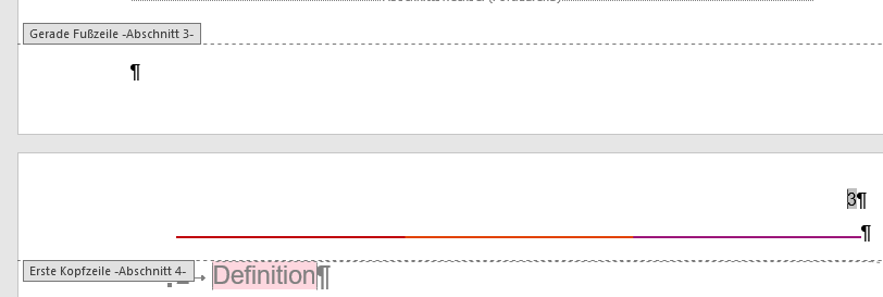

    In Kapitel 2 (Abschnitt 4) sieht es korrekterweise so aus:

    In Kapitel 3 dann aber so:
    Kopfzeile: Erste Seite im Abschnitt wird nicht als solche erkannt upload_2022-2-7_16-23-4.png
    Das Problem ist dasselbe, egal ob ich die Abschnitte miteinander verknüpfe oder nicht.
    Ich verstehe es nicht Kopfzeile: Erste Seite im Abschnitt wird nicht als solche erkannt :(
