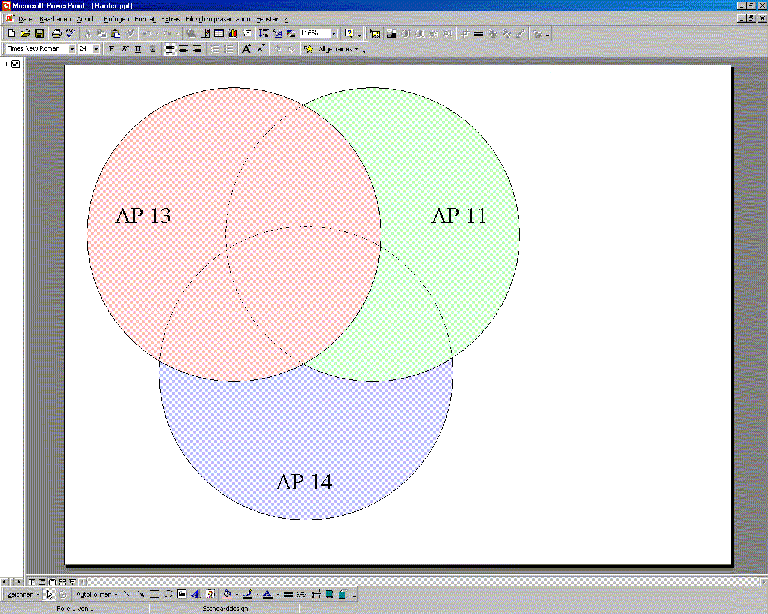

    Ich habe da ein Problem, von dem ich nicht weiß, ob und wie es mit PowerPoint zu lösen ist. (Im Bild im Anhang hab ich das mal kurz skizziert.)
    Zur Darstellung des Ablaufs einer Auswertung von Daten möchte ich mit Kreisen verdeutlichen, welche Daten miteinander abgeglichen werden und welche Schnittmengen daraus resultieren.
    Ich bräuchte also sowas in der Art:
    a) 3 Kreise, links oben, rechts oben und mittig unten.
    b) Kreis 1 und Kreis 2 schieben sich übereinander und überlappen sich so, daß der Rand des einen durch den Mittelpunkt des anderen läuft. Der überlappende Bereich sollte möglichst eingefärbt werden können. Am liebsten wäre mir sogar, wenn die Kreise selbst ebenfalls eine Füllfarbe (Raster?) hätten, aus der sich die Füllfarbe der Überlappung ergibt.
    c) Kreis 3 schiebt sich über die 2 anderen, bis sich in der Mitte ein gleichschenkliges Dreieck mit gebogenen Seiten ergibt. Es resultieren 3 "äußere" Überlappungszonen, in denen sich jeweils 2 der Kreise überschneiden, sowie ein "Kern", in dem sich alle 3 Kreise überschneiden. Entsprechende Einfärbung der einzelnen Segmente wäre gewünscht.
    Ich treffe hier auf eine Vielzahl von Problemen...
    1) Es scheint mit PP nicht möglich zu sein, eine Grafik von Punkt a nach Punkt b "wandern" zu lassen, oder? Einlauf vom Seitenrand geht ja, aber wenn sie schon auf der Folie ist, geht nichts mehr? (Versuche, mit mehreren Folien ein "Daumenkino" zu machen, endeten in fürchterlichem Geruckel...)
    2) Entweder ich fülle die Kreise nicht, dann sehe ich die Überlappungszonen. Oder ich fülle sie, dann verdeckt ein Kreis den darunter liegenden, auch wenn ich "halbtransparent" aktiviere. Ich würd aber gerne die Überlappung z.B. zwischen rotem und grünem Kreis in gelb darstellen...
    3) Eine "Linse", wie sie der Überlappungszone 2er Kreise entsprechen würde, kriegt man auch nicht irgendwie als Form erstellt, oder? sonst würde ich die als zusätzliche Grafik mit einblenden, um die Schnittmengen darzustellen.
    Vielleicht hat hier ja der eine oder anderen einen Tip für mich? Sollten Lösungen mit VB möglich sein (z.B. für das "wandern" der Grafiken), wäre ich für einen kleinen Codeschnipsel dankbar, dann krieg ich den Rest auch irgendwie hin.

    > Auch Farbüberschneidungen gehen, wenn Du allen drei Kreisen z.B. 50% Transparenz zuweist.
    Das hab ich ja (Häkchen "halbtransparent") versucht. Aber das einzige, was durch die Transparenz von unten nach oben durchscheint, sind die schwarzen Kreise der Umrandung, aber nicht die Füllfarben. Gemischt aus den Füllfarben wird da schon gleich gar nicht.
    Siehe auch Screenshot im ursprünglichen Posting: Der rote Kreis überdeckt den grünen und blauen, wobei die Umrandungen der unteren beiden Kreise erkennbar sind, die überlappenden Bereiche aber nicht anders gefärbt sind.

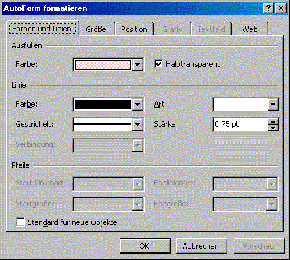

    Das Häkchen für "halbtransparent" kenne ich auch nicht, normalerweise gehst Du über einen Klick mit der rechten Maustaste auf den Kreis > AutoForm formatieren. Im Reiter Farben & Linien gibt es dann einen Schiebregeler für die Transparenz...

    > AutoForm formatieren. [...] Schiebregeler für die Transparenz...
    Tja, und den gibt's in 2000 nicht, sondern nur (siehe Screenshot) den Haken "halbtransparent". Den wirst Du aber mit meiner ppt auch nicht sehen, sondern weiterhin Deinen Schieberegler.
