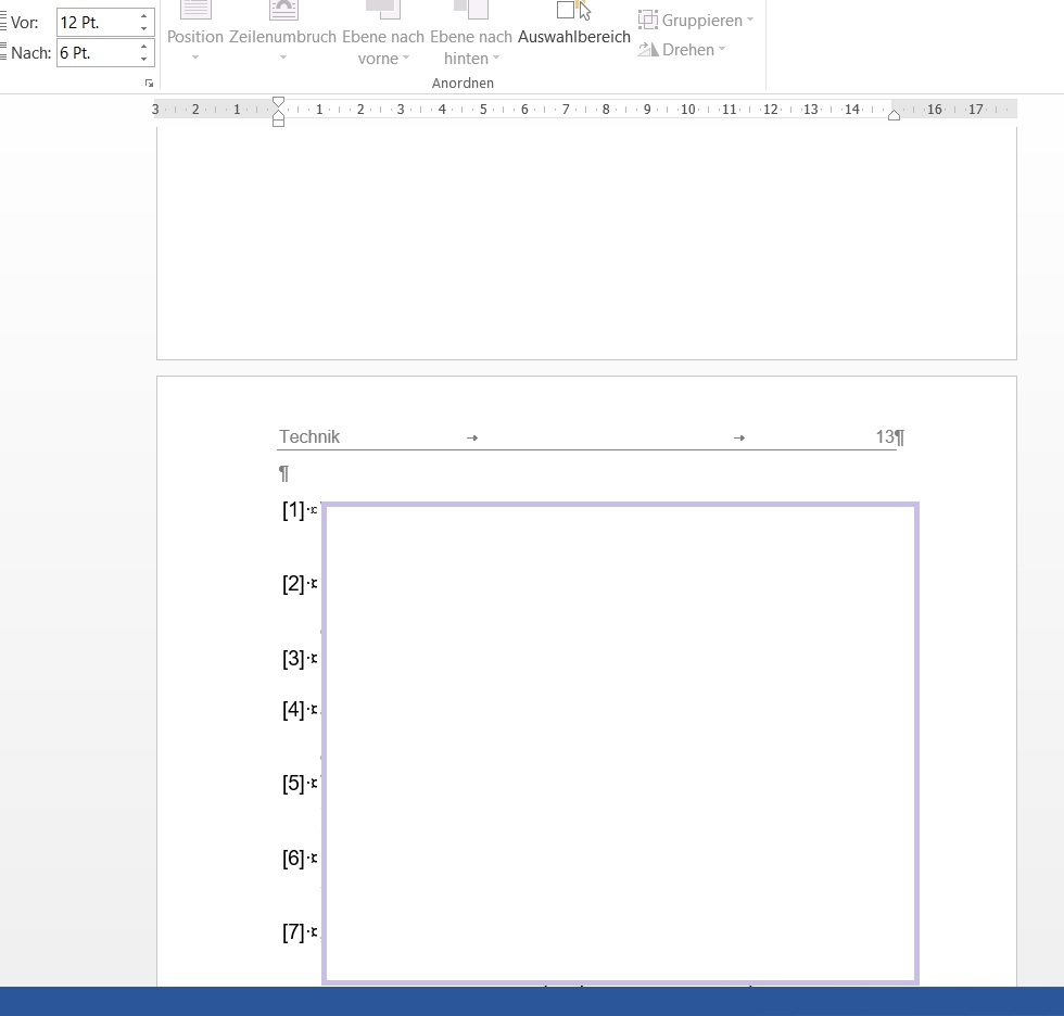

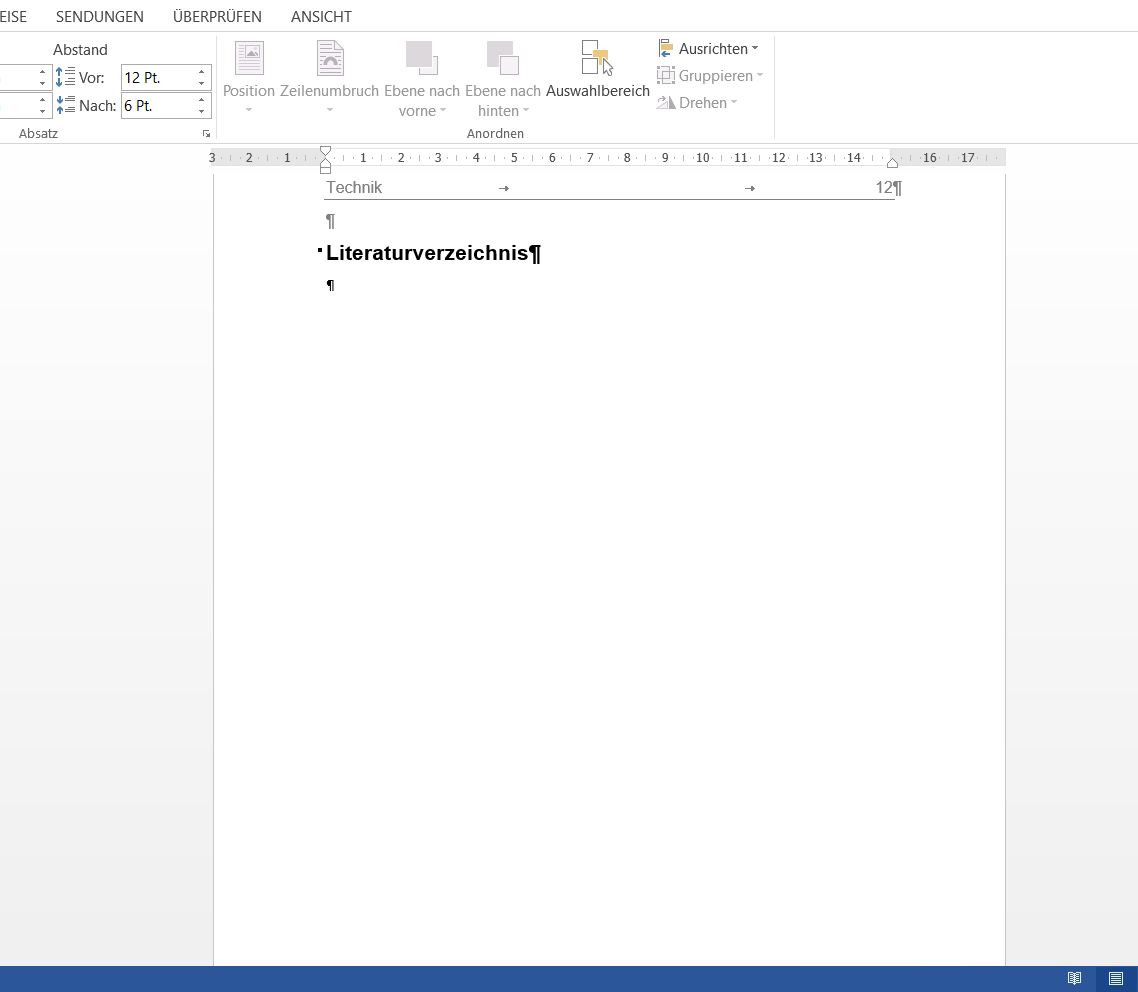

    Und zwar geht es darum das wenn ich ein automatisches Literaturverzeichnis erstelle, die Überschrift "Literaturverzeichnis" auf einer seite steht, dann kommt für den rest der Seite nichts und dann geht es erst auf der nächsten Seite mit den Quellen los. Ich habe alles probiert um diesen Abstand weg zu bekommen aber nichts funktioniert. Hat da jemand eine Idee?
    Im Anhang ist zu sehen wie das Verzeichnis aussieht wenn ich es "frisch" durch Word erstelle. Erste Seite nur die Überschrift und auf der zweiten kommen dann erst die Quellen. Diese habe ich zur Sicherheit unkenntlich gemacht ;-)

    leider kann man anhand von Bildern nichts ausprobieren, sondern nur spekulieren.
    Schnellschuss, wenn dein Verzeichnis samt Überschrift eigentlich grad so auf die erste Seite passen würde:
    Lösche die leere Absatzmarke unterhalb der Überschrift Literaturverzeichnis.

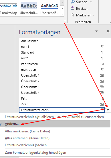

    • rufe den Arbeitsbereich Formatvorlagen und dort das Dialogfeld Formatvorlage ändern (siehe Bild)
    • im Dialogfeld klickst du dich via Schaltfläche Format zum Absatzdialogfeld durch und schaust dort in der Registerkarte Zeilen- und Seitenumbruch nach, ob die Option Nicht vom nächsten Absatz trennen aktiviert ist. Falls ja, deaktiviere sie.
