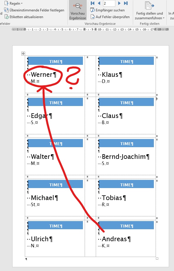

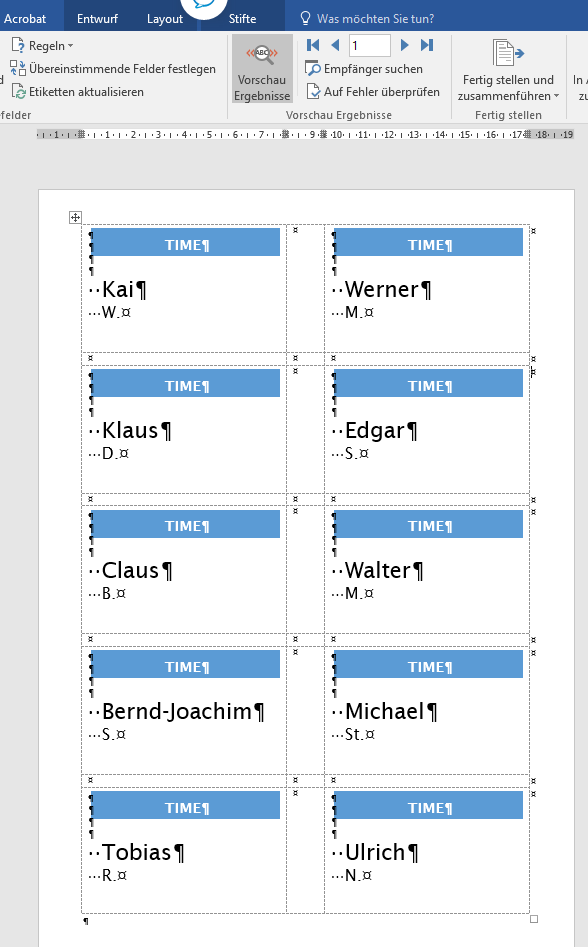

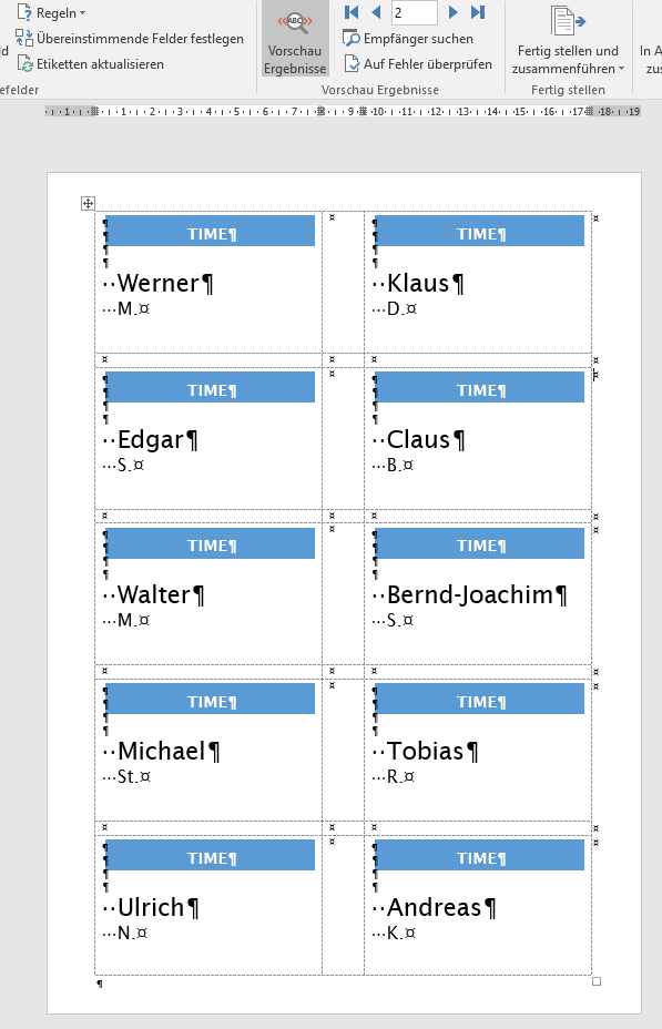

    Ich soll Namenschilder in Word erstellen. (Mehrseitig)
    Mein Problem....auf der zweiten Seite werden die Namen nicht fortlaufend angezeigt,
    sondern der zweite Name von der ersten Seite wird auf der ersten Seite beginnend gesetzt.

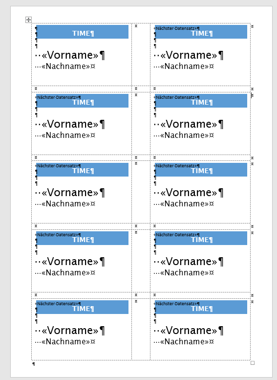

    Klassiker .. dein <Nächster Datensatz> steht vor dem Datensatz und muss danach stehen, auch beim ersten.

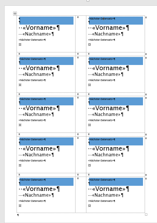

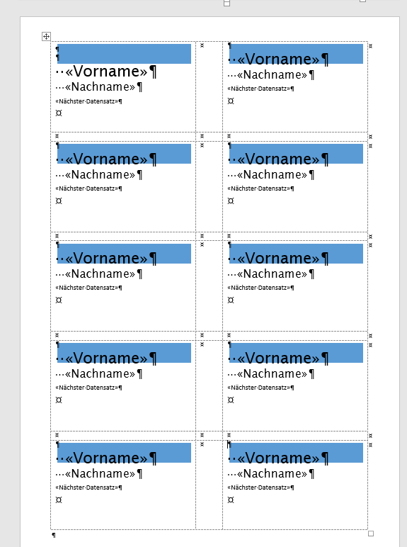

    Jetzt hast du <Nächster Datensatz> doppelt .. immer nach dem Aufruf der Felder und nur einmal pro Etikett.

    "dein <Nächster Datensatz> steht vor dem Datensatz und muss danach stehen, auch beim ersten."
    Diese Ansicht kann ich nicht teilen. Wie der Fragesteller schon schreibt: Verwendet man die Funktion Etiketten aktualisieren, wird "Nächster Datensatz" automatisch eingetragen, und zwar überall als erstes, außer in der ersten Tabellenzelle (da überhaupt nicht). Als Quelle verweise ich auf Pia Bork - Word
    Wenn ich das Feld jeweils ans Ende stelle, kommt es zu irregulären Seitenübergängen.
    Leider kann man an den Bildern den Fehler zwar betrachten, aber die Ursache ist anhand von Bildern nicht zu ermitteln. Ich hatte extra um ein Word-Dokument gebeten!

    bei mir funktioniert dein Etikettendokument. Aber du hast offenbar was Entscheidendes weggelassen: Der blaue Streifen mit dem Text "Time" drin, das ist vermutlich ein Textfeld mit dem Textumbruch Hinter den Text? Das könnte der Übeltäter sein.
    Ich hab das jetzt als ganz normalen Absatz mit Füllfarbe formatiert. Schau mal, ob es das bei dir auch tut.
