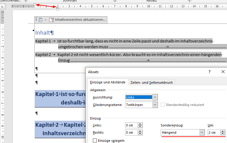

    Hallo Sophie,
    mach einen hängenden Einzug in passender Breite (siehe Bild). Wenn es am Mac genau so eingerichtet ist wie unter Windows, dann musst du das pro Ebene nur einmal machen, der Rest passt sich automatisch an.

  3. sosobell Neuer User
    Vielen lieben Dank, Gerhard! :)
    Es hat geklappt. Der Rest hatte sich auch automatisch angepasst. LG
