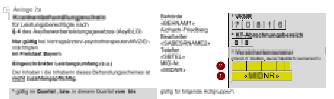

    vielen Dank! Gerne würde ich das Angebot bzgl. der Unterstützung bei der Makroerstellung annehmen. In dem Bereich bin ich zugegebener Massen noch etwas hilflos!
    Die Vorlage ist bereits durch eine Tabellenstruktur unterteilt, hier zu sehen der erste Teil der A4 docx-Datei:
    MERGEFIELD Ausgabe einer Zahl in unterteilte Tabelle upload_2024-7-23_14-48-0.png
    1 wäre ein möglicher Ort für die Tabellenzelle zum einspielen der 8-stelleigen Zahl (Die untere Zeile würde ich, sobald die Funktion getestet wurde, entsprechend auf unsichtbar setzen), Ziel der Ausgabe wäre aufgeteilt dann unter 2. Wie innerhalb von Word die Tabellen gezählt werden, gilt es vermutlich herauszufinden, da die ganze Seite voller Tabellenzellen ist und auch Tabellen in Tabellen verwendet werden. Ich hoffe an dieser Stelle, das das kein Ausschlusskriterium ist. Das Layout kann leider aufgrund der notwendigen Maschinenlesbarkeit nur eingeschränkt verändert werden.
    Es würde ggf. auch die Möglichkeit bestehen, Änderungen an der normal.dotm durchzuführen. Dazu müsste ich mit etwas Vorlauf die entsprechenden Berechtigungen einholen.

  11. Gerhard H Erfahrener User
    Hallo xdc,
    ein Ausschlusskriterium sind verschachtelte Tabellen nicht unbedingt. Aber VBA-technisch sind sie ein veritabler Graus, besonders im Zusammenhang mit Serienbriefen, weil da die Möglichkeit wegfällt, die verschachtelte Tabelle per Textmarke zu erkennen. Ich habs jedenfalls bis jetzt nicht geschafft.
    Es wäre viel einfacher, wenn du sowohl das Seriendruckfeld als auch die Tabelle für das Aufsplitten der Nummer in Rich-Text-Inhaltssteuerelemente einfügen könntest. Ich hoffe sehr, dass dein Fachdokument damit einverstanden ist.
    Im Anhang ein einfaches Beispiel, das eine Nummer aus dem bereits zusammengemixten Serienbrief einliest und ziffernweise wieder einträgt.
    Das Makro ist hier einfachheitshalber im Dokument selber untergebracht. Die Frage: wohin damit muss ja erst noch geklärt werden.
    Gerhard H, 23. Juli 2024
