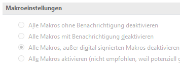

    vielen Dank! Das Makro wird aktuell scheinbar noch an der Ausführung gehindert:
    MERGEFIELD Ausgabe einer Zahl in unterteilte Tabelle upload_2024-7-25_8-34-28.png
    somit muss ich wohl doch einen Weg zu der Normal.dotm finden.

    Das sieht mir mehr wie eine Sicherheitseinstellung eurer IT aus, welche Makros blockiert, außer den signierten. Ich würde das Makro zunächst einmal auf einem privaten Rechner ausprobieren und wenn es tut was es soll mit der IT reden. Damit es tut was es soll solltest du es in einen sogenannten vertrauenswürdigen Speicherort stecken. Den findest du oder stellst du ein in den Optionen / Sicherheitscenter
    Gerhard H, 25. Juli 2024
