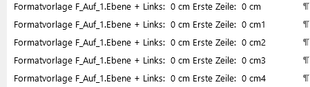

    Im Original war die widerspenstige "wilde" diese hier. Auf markieren, ändern oder löschen hat Word gar nicht reagiert:
    Neuanfang - wie überträgt man Inhalte, FVs etc. am besten? upload_2024-6-30_9-47-8.png
    Im neuen Dokument wurden aus der wilden FV plötzlich 5 und dazu wurden sie noch umbenannt und "Formatvorlage" an den Namen vorangestellt:

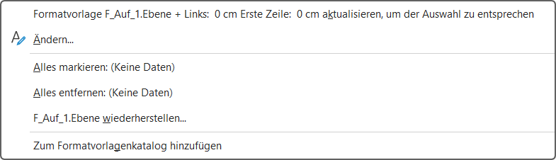

    Neuanfang - wie überträgt man Inhalte, FVs etc. am besten? upload_2024-6-30_9-48-51.png
    Diese selbe Benennung hatte ich auch schon im Original gesehen, als ich im Dialog "FV exportieren/importieren" versucht hatte, sie zu löschen (dort konnte man löschen, aber in der FV-Spalte blieb sie trotzdem).
    Bei allen sah das Bild so aus:
    Neuanfang - wie überträgt man Inhalte, FVs etc. am besten? upload_2024-6-30_9-53-44.png

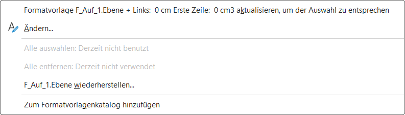

    und wenn man Word aktualisieren lässt, waren alle nicht zugewiesen:
    Neuanfang - wie überträgt man Inhalte, FVs etc. am besten? upload_2024-6-30_11-37-11.png

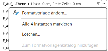

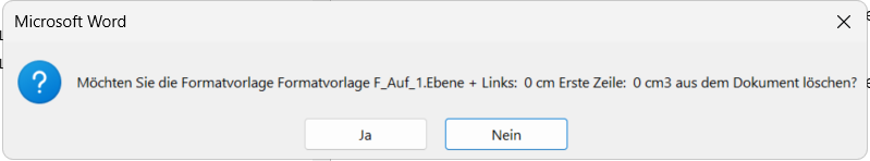

    Hier bietet Word mir dann gar nicht mehr die Möglichkeit "löschen". Gehe ich aber auf wiederherstellen kommt dann erstaunlicherweise der Dialog
    Neuanfang - wie überträgt man Inhalte, FVs etc. am besten? upload_2024-6-30_9-55-46.png
    Nicht ganz logisch dass "wiederherstellen" zum löschen auswählen muss... aber gut, dann sind sie endlich weg.
