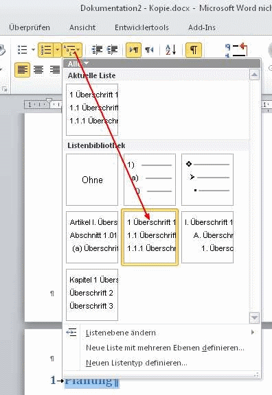

    dafür müsste man wissen, wie du die Nummerierung eingefügt hast, und ob das nummerierte Überschriften sind oder normale Absätze.
    Wenn ich Überschriften so nummeriere wie im angehängten Bild, gibts keine Katastropen. Lad doch im Zweifelsfall ein Muster von deinem Seriendruck-Hauptdokument hoch (gekürzt und anonymisiert natürlich).
