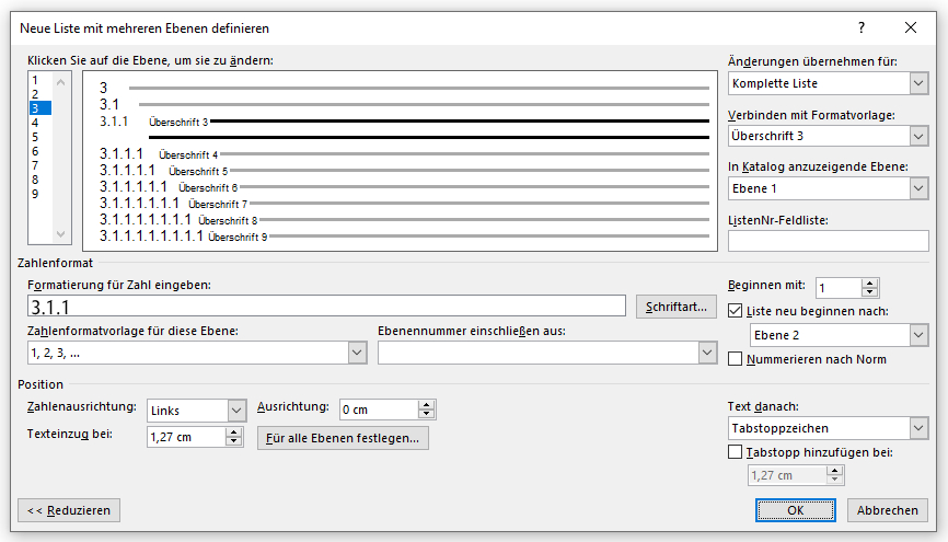

    ich nutze Office 2021 (v2108) und ich habe in meinem Dokument ein Inhaltsverzeichnis und Überschriften bis Ebene 3.
    Ebene 3 spinnt leider. Ich habe bereits versucht über "Listeneinzug anpassen..." den Fehler zu beheben und es ist nur noch schlimmer geworden, da ich die Funktionen dort einfach nicht verstehe. Ich habe versucht dort die Ausgangslage wieder herzustellen und das Problem ist wie folgt:

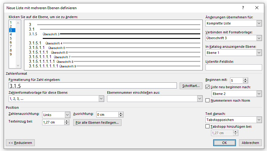

    6.1.1 ÜS 3 --> Fehler 3.1.5
    6.1.2 ÜS 3 --> Fehler 3.1.6
    6.1.3 ÜS 3 --> Fehler 3.1.7
    7 ÜS 1
    Die Ebene 3 kommt nur 2x vor: 3.1.1 bis 3.1.4 und dann wieder bei 6.1.1 bis 6.1.3.
    Leider wird dort aber statt 6.1.1 3.1.5 angezeigt, es zählt also einfach nach 3.1.4 weiter und ignoriert alle Überschriften (egal ob Ebene 1 oder 2) dazwischen. Was kann ich tun? Die Tutorials und Hilfeseiten die ich bisher gefunden habe habe ich leider nicht verstanden und das Problem kostet mich schon einen ganzen Tag.

    Dann dürfte sowas nicht passieren. Kontrolliere in Ebene 3, ob da korrekt der Neubeginn nach Ebene 2 eingestellt ist.
    G.O.Tuhls, 15. November 2023
  5. Ja, soweit ich das sehe, scheint dort alles korrekt zu ein. Bei 3.1.1 ist es richtig, 3.1.5 sollte eigentlich 6.1.1 sein.
    WÖÖRD_2021, 15. November 2023
  6. Ich habe den Fehler gefunden. Bei "Listeneinzug anpassen..." für den Punkt 6 stand bei 6.1.1 nicht "6.1.1 Überschrift 3", sondern nur "6.1.1". Bei "Verbinden mit Formatvorlage" habe ich dann aus der Liste "Überschrift 3" ausgewählt.
