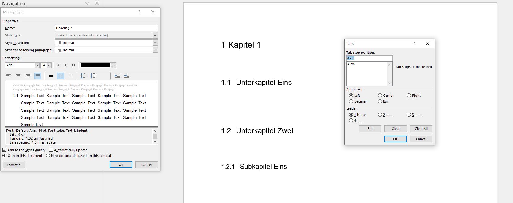

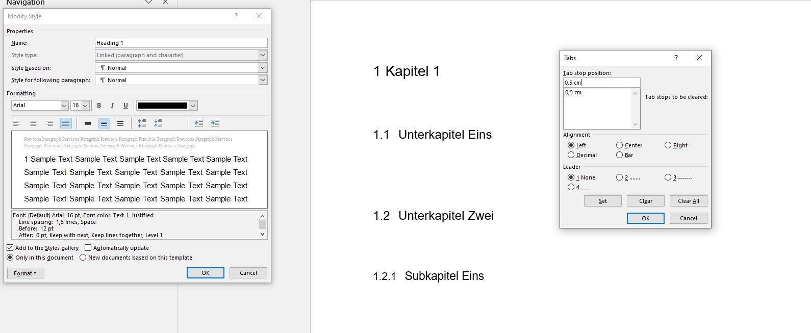

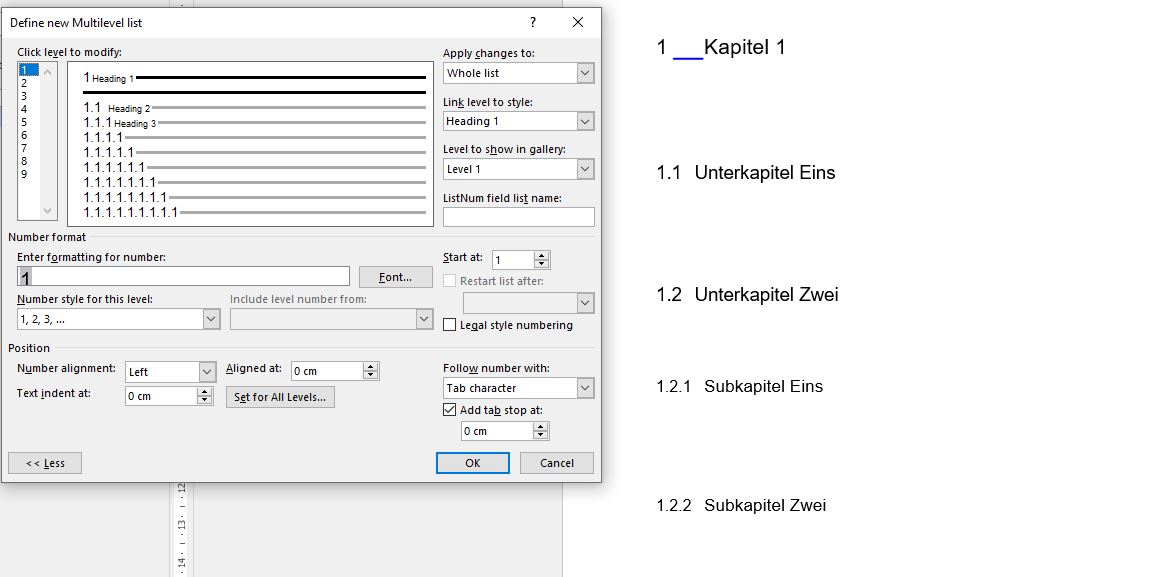

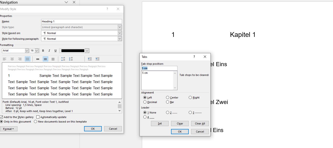

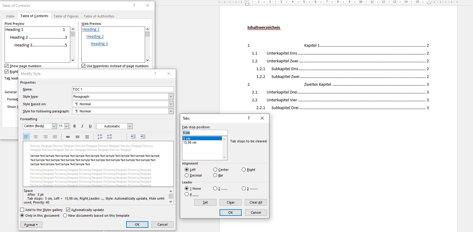

    ich möchte meine Überschriften je nach Ort im Dokument unterschiedlich formatieren, also einmal im Inhaltsverzeichnis und einmal im Haupttext.
    Im Haupttext soll es eine hierarchische Nummerierung geben, z. B. über eine Multilevel List:
    • 1 Überschrift 1
    • 1.1 Überschrift 2
    • 1.1.1 Überschrift 3
    Das funktioniert grundsätzlich. Allerdings sind Nummerierung und Überschriftenstil dabei automatisch miteinander verknüpft. Dadurch wird die Nummerierung auch ins Inhaltsverzeichnis übernommen und übernimmt dort die Formatierung aus der Multilevel List.
    Ich möchte jedoch im Inhaltsverzeichnis andere Abstände zwischen Zahl und Text als im Haupttext. Meine Idee war, dafür eine zweite Multilevel List zu verwenden und dann nicht die Überschrift zu verwenden sondern die Ebenen des Inhaltsverzeichnisses (z. B. 1 TOC1; 1.1 TOC2; 1.1.1 TOC3). Wenn ich das so umsetze, erhalte ich jedoch eine doppelte Nummerierung. Logisch, denn der Inhaltsverzeichniseintrag ist ja die vom Text her die volle Überschrift, und diese ist ja schon durch die Überschrift nummeriert.
    Ideal wäre, wenn sich die Nummerierung im Haupttext von der eigentlichen Überschrift trennen ließe. Ich habe bereits versucht, die Überschrift aus der Multilevel List zu entfernen und manuell zu formatieren. Dann ist die Formatvorlage zwar ohne Nummer, aber die Überschrift, die ins Inhaltsverzeichnis übernommen wird, bleibt trotzdem nummeriert... das Grundproblem besteht also weiterhin.

    Standard ist ein Tabsprung zwischen Nr. und Überschrifttext, der ins IV übernommen wird. Wenn Du die Abstände verändern willst, hilft nur, die Tabstopp-Positionen der Formatvorlagen Verzeichnis 1 ff zu ändern.

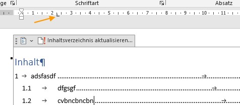

    Hallo Bente,
    ich bin mir nicht sicher, ob ich alles verstanden habe, aber wenn es nur das ist:
    "Ich möchte jedoch im Inhaltsverzeichnis andere Abstände zwischen Zahl und Text als im Haupttext."
    Dann ist das einfach zu haben: Im Inhaltsverzeichnis gibt es für jede Ebene eine eigene Formatvorlage (Verzeichnis1 bis Verzeichnis9) deren Tabulatorweite du individuell ändern kannst: Klick in einen Eintrag einer bestimmten Ebene und schieb einfach den schwarzen Haken im Lineal an die gewünschte Position.
    Da diese Formatvorlagen standardmäßig die Eigenschaft Automatisch aktualisieren haben, wirkt sich diese händische Änderung auf alle IHV-Einträge der gleichen Ebene aus. Die Abstände in den Überschriften bleiben davon unberührt.
    Falls ich das alles falsch verstanden habe, stell es bitte klar (am besten fügst du ein Musterdokument mit händisch erzeugten Wunscheinstellungen bei)
