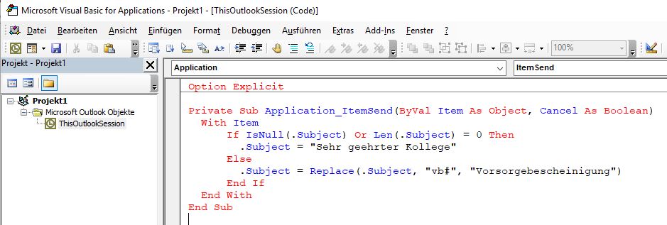

  4. Exl121150 Erfahrener User
    Outlook eMail Betreff automatisieren?
    Hallo Jörg,
    ich habe es soeben nochmals getestet - es hat einwandfrei funktioniert.
    1) In Outlook habe ich die Tastenkombination Alt+F11 gedrückt, sodass ich in den VBA-Editor gelangt bin.
    2) Dort kann man die Tastenkombination Strg+R drücken, falls das Projekt-Fenster nicht sichtbar sein sollte.
    3) Im Projektfenster den Listeneintrag "Projekt1" anklicken, sodass der Untereintrag "Microsoft Outlook Objekte" sichtbar wird.
    4) Diesen Eintrag "Microsoft Outlook Objekte" auch wieder anklicken, sodass der nochmalige Untereintrag "ThisOutlookSession" sichtbar wird.
    5) Wenn du auf diesen Eintrag einen Doppelklick machst, erscheint der Editor für das Codemodul der "ThisOutlookSession":
    6) Dort fügst du den in meinem letzten Beitrag enthaltenen Code per Copy+Paste ein.
    Das Resultat müsste dann ausschauen wie in der folgenden Grafik:
    (Zu beachten ist ferner, dass "vb#" nicht gleich "VB#" ist !!!)
    Exl121150, 6. Dezember 2018

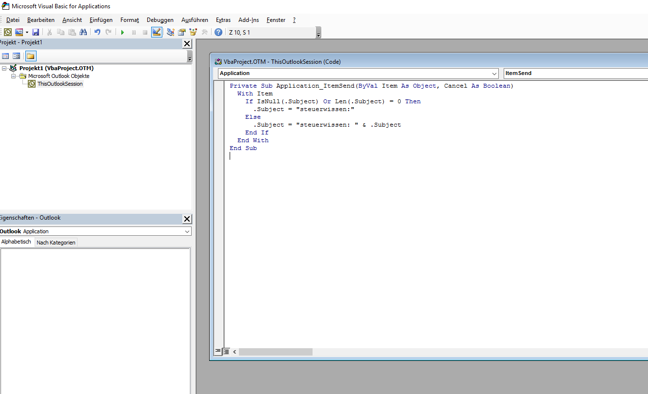

  11. Windrea Neuer User
    Hallo zusammen, ich habe alle Postings hierzu gelesen und bin auch schon sehr weit gekommen.
    Da ich keine Makrosignatur erstellt habe (muss ich mich noch einlesen), bin ich davon ausgegangen, dass ich bei jedem Öffnen von Outlook den benötigten Code in den VBA Editor erneut eingebe und dann die Automatisierung wieder klappt. Leider nicht. Egal ob das VBAProject gespeichert wurde oder gelöscht und erneut eingegeben, es funktioniert nicht mehr. Woran kann das liegen? Auch einem anderen Rechner das gleiche Problem. Einmal eingeben funktioniert. Erneute Outlook Session funktioniert nicht. Danke Euch.
  12. Windrea Neuer User
    Meine zweite Frage dazu ist folgende:
    ich möchte den Begriff "steuerwissen:" vor den manuell eingegebenen Betreff (der ist variabel) einer jeden ausgehenden Email setzen. Bedeutet: Aus dem Betreff "ESt-Bescheid 2019" wird "steuerwissen: EST-Bescheid 2019". Wie muss der Code dazu aussehen? Danke auch dafür. Bei meinem Gedanken scheint ein Fehler drin zu sein, ich bin aber auch echter Anfänger :/ :
    Private Sub Application_ItemSend(ByVal Item As Object, Cancel As Boolean)
    With Item
    If IsNull(.Subject) Or Len(.Subject) = 0 Then
    .Subject = "steuerwissen: "
    Else
    .Subject = Replace("steuerwissen: ", .Subject)
    End If
    End With

  14. Windrea Neuer User
    Danke für den neuen Code und deine Antwort.
    Das Makro habe ich wie geschrieben schon immer gespeichert und es wird mir im VBA-Editor auch immer wieder angezeigt.
    Dennoch, es klappt nicht mehr, keinerlei Betreffanpassung. Auch nicht heute nach dem Jahreswechsel ;-) und mit dem neuen Code. Hast du noch eine Idee? Anbei ein screenshot, vielleicht hilft der weiter und ich mache nur etwas ganz banales falsch. Ich hoffe, ich sitze nicht total auf der Leitung. Dankeschön.
    Windrea, 4. Januar 2021

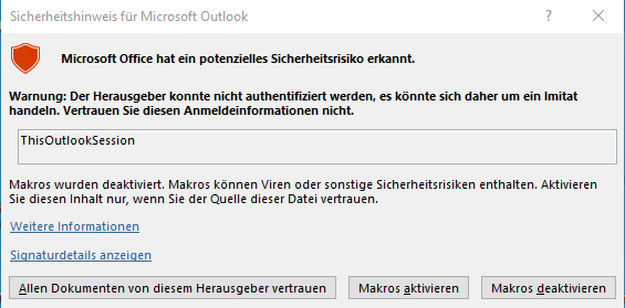

  15. Exl121150 Erfahrener User
    Hast du die Postings in diesem Thread genau gelesen, insbesondere mein Posting #7 vom 21.1.2019 ?
    (Office 2013) - Outlook eMail Betreff automatisieren?
    • Bei der ersten Option der Makroeinstellungen (Alle Makros ohne Benachrichtigung deaktivieren) werden alle Makros deaktiviert, obwohl sie dann noch im VBA-Editor angezeigt werden).
    • Bei der zweiten Option der Makroeinsteillungen (Benachrichtigungen für digital signierte Makros. Alle anderen werden deaktiviert) wird ein Meldungsfenster angezeigt, ob die digital signierten Makros aktiviert werden sollen.
    • Bei der dritten Option der Makroeinstellungen (Benachrichtigung für alle Makros) wird ein Meldungsfenster mit Warnhinweis angezeigt, ob man die Makros wirklich aktivieren will.
    • Bei der vierten Option der Makroeinstellungen (Alle Makros aktivieren) werden alle Makros aktiviert, auch solche, die möglicherweise Viren enthalten.
    Falls zB. die dritte Option eingestellt ist und man startet mit dieser Einstellung Outlook, erscheint beim Start von Outlook folgendes Meldungsfenster mit Warnhinweis:
    Hier muss man den Button "Makros aktivieren" anklicken. Klickt man nämlich hier den vorausgewählten Button "Makros deaktivieren an", dann sind während der ganzen folgenden Outlook-Sitzung die Makros deaktiviert, obwohl sie im VBA-Editor (noch) angezeigt werden.
    Innerhalb eines Firmensystems kann es auch sein, dass festgelegt wurde, dass keine VBA-Makros ausgeführt werden können/dürfen.
    Exl121150, 5. Januar 2021
