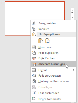

  4. PRichard hat Ahnung
    PowerPoint VBA Inhaltsverzeichnis mit Abschnitten in hinterste Folie schreiben
    Hallo Lars
    Dafür müsste ich wohl kurz einen Blick in deine Datei werfen.
    Hast du denn bereits Abschnitte hinzugefügt und umbenannt?
    PowerPoint VBA Inhaltsverzeichnis mit Abschnitten in hinterste Folie schreiben Abschnitt_hinzufügen.png
    Grüsse
    Pascal
    PRichard, 19. Juni 2019
