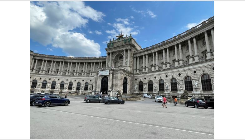

    Obwohl die Aufnahmen in 16 : 9 erfolgten wird die PowerPoint Folie
    nicht ganz ausgefüllt, es bleibt rechts und links ein Rand?
    Wenn ich das Bild rechts und links über die ganze Folie ziehe wird es
    verzerrt !

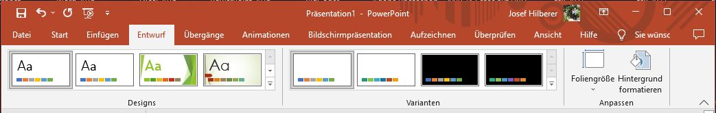

    Bei PowerPoint habe ich unter Foliengröße Breitbild 16 : 9 eingestellt
    (siehe Anhang 1)

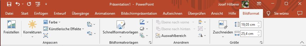

    Unter Bildformat beim eingefügten Bild wird 19,05 cm zu 25,4 cm
    angezeigt (siehe Anhang 2)
    Anhang 3 eingefügtes Foto , dass die Folie 16 9 nicht komplett ausfüllt.
    Diese freie Fläche fülle ich dann zusätzlich mit einem Hintergrund aus, damit
    später am Fernseher kein schwarzer Rand neben dem Bild ersichtlich ist.

    versuche es einmal mit benutzerdefinierte Foliengröße!
    Entwurf Foliengröße Benutzerdefinierte Größe einstellen wie du es willst
    sollte funktionieren.
