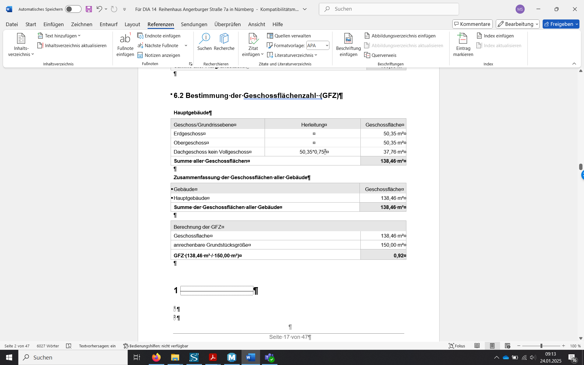

    habe folgendes Problem.
    Sobald ich eine Fußnote einfüge, erscheint automatisch am Ende der Seite eine Art Überschrift mit der Zahl 1. Hier der Screenshot. Habe schon alles gegoogelt usw. Finde hier keine Lösung. Ich kann diese "1" auch nicht Löschen oder markieren. Was kann das sein?

    Hallo Schwänks,
    meine Vermutung ist, dass du - wie auch immer - die Fußnotentrennlinie mit einer Formatvorlage versehen hast, die eine Nummerierung beinhaltet.
    An diese Trennlinie kommst du via Menüband ran:
    1. Ansicht > Entwurf
    2. Registerkarte Referenzen > Notizen anzeigen
    3. Im Fußnoten-Dropdown die Fußnotentrennlinie wählen
    4. Auf Formatvorlage Standard umstellen.
    Wenn das nicht funktioniert, lad bitte deinen Screenshot als echtes Word-Dokument hoch. Dann kann man sich das mal ansehen.

    servus,
    hat funktioniert. Wunderbar perfekt.
    Warum das so eingestellt war, keine ahnung
