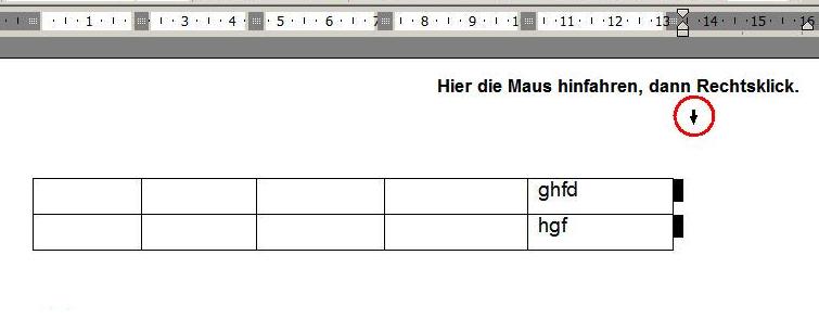

    Um rechts an eine bestehende Tabelle eine Spalte anzuhängen, bewege den Mauszeiger oberhalb der Tabelle und etwas rechts von der letzten rechten Spalte (Mauszeiger wird zu einem kleinen schwarzen nach unten zeigenden Pfeil).
    Dann RECHTSKLICK - SPALTEN EINFÜGEN.
    Mit Deiner Befehlsfolge (Einfügen -> Spalten nach rechts) geht es auch; dazu sollte der Cursor irgendwo in der rechten Spalte stehen und nichts markiert sein.
